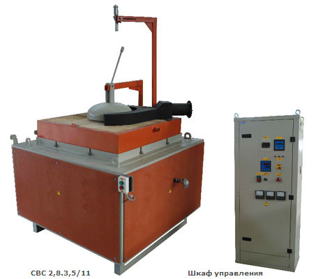

Плавильные электропечи
Стационарные (раздаточные) печи предназначены для вычерпывания расплава ковшом по мере необходимости, а поворотные печи предназначены также для разливки металла непосредственно из тигля.
Особенности конструкции:
Основу печи составляет сварной каркас из металлического профиля футерованный легковесными огнеупорными и волокнистыми теплоизоляционными материалами. Нагреватели печи спиральные – расположены вдоль стен печи и обеспечивают равномерный нагрев тигля. Расположение спиралей на керамических трубках позволяет максимально увеличить ресурс нагревателей по сравнению с другими типами размещения и обеспечить беспрепятственное излучение тепла в рабочую камеру печи.
Процесс замены нагревателей и тигля максимально упрощен, для этого вся верхняя рама печи выполнена съемной. Зaмeнa нaгpeвaтeлeй выпoлняeтcя бeз тигля в печи пpи cнятoй вepxнeй paмe, а вывoды элeктpoнaгpeвaтeлeй pacпoлoжeны пoд лeгкocъeмным кoжуxoм.
В поворотных печах для обеспечения наклона тигля вместо механического применен компактный безотказный гидравлический привод, производства Италия, который позволяет оператору производить точное регулирование угла наклона тигля при разливке.
Cтационарные стандартно оснащаются отечественными тиглями Лужского абразивного завода. По желанию возможна установка тиглей зарубежных производителей.
Система контроля и управления печью выполнена на основе современных температурных микроконтроллеров и тиристорных преобразователей. Это значительно повышает удобство работы оператора, снижает расходы на обслуживание оборудования и обеспечивает более точное регулирование температурного режима.
Преимущества:
  • Низкая стоимость приобретения, отсутствие необходимости в составлении и согласовании проекта установки печи, а также отсутствие необходимости в проточной воде для охлаждения по сравнению с индукционными печами позволяет не отвлекать большие средства на открытие производства.
  • Большая стойкость тигля в печах сопротивления и отсутствие дополнительных потерь тепла (таких как – нагрев воды, охлаждающей индуктор, холостой ход трансформатора) по сравнению с индукционными печам позволяет снизить удельную стоимость литья.
  • Простота конструкции и управления максимально облегчает установку и обслуживание данных печей персоналом заказчика.
  • Наличие разрешения на применение в металлургических цехах.

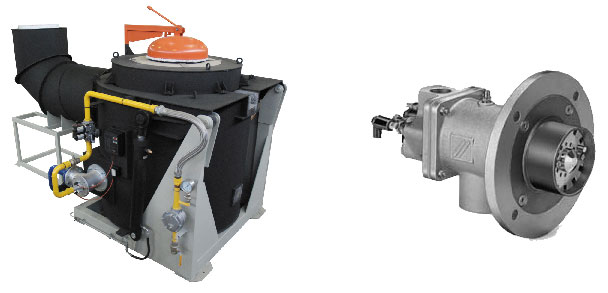

Газовые плавильные печи
Компания Накал выпускает широкий модельный ряд плавильных печей с газовым нагревом. Печи предназначены для плавки и выдержки алюминия, меди и сплавов на их основе.
Все печи отличаются высокими плавильными свойствами. Применение экономичной системы нагрева основанной на современном, надежном горелочном оборудовании (Kromschroeder, Hauck) и футеровочных материалов с высокими теплоизоляционными свойствами (Unifrax) позволяет добиться низкой стоимости плавки.
Печи соответствуют высоким современным требованиям по безопасности. В печах предусмотрен аварийный слив расплава металла в случае повреждения тигля.
Система управления горением осуществляет автоматическое выключение при потери пламени, падении напряжения, давления газа, воздуха и других аварийных ситуациях.
В поворотных печах применяется надежная гидравлика итальянской компании Duplomatic.
Преимущества:
  • Низкая себестоимость плавки
  • Высокая производительность
  • Поворотные и стационарные печи
  • Система управления на базе современных контроллеров
  • Современная высокоэффективная энергосберегающая теплоизоляция
  • Экономная и надежная система нагрева
  • Автоматический розжиг и контроль работы
  • Простота в эксплуатации
  • Полная безопасность работы
  • Возможность изготовления печей по техническому заданию Заказчика
Подробное описание и технические характеристики

ТЕРМИЧЕСКИЕ ПЕЧИ С ГАЗОВЫМ НАГРЕВОМ
Газовые кузнечные печи
Многие российские машиностроительные предприятия при средне и мелкосерийном производстве оснащают прессовые, кузнечные и ремонтные цеха в которых выполняются операции ковки, штамповки и т.д. камерными нагревательными печами. Для качественного выполнения данных процессов перед подачей на молот металл необходимо равномерно нагреть с определенной скоростью и выдержать его при заданной температуре необходимое время. Перегрев и пережег недопустимы. Надежность печей также является важной составляющей, поскольку простой из-за поломки автоматически остановит все оборудование, участвующее в технологическом процессе.
При проектировании камерных нагревательных печей нами учитывались все особенности выполняемых на них технологических процессов, и использовался многолетний опыт производства термического оборудования. Для повышения надежности и экономичности газовых печей нами в качестве поставщика горелок выбрана фирма Elster GmbH, выпускающая продукцию под торговыми марками Kromschroeder, Hauck, LBE.
Все печи соответствуют ПБ 12-529-03 «Правила безопасности систем газораспределения и газопотребления».
В конструкциях предусмотрено:
  • автоматическая продувка печи перед началом работы.
  • защита от превышения температуры.
  • аварийная остановка печи при выходе давления газа за допустимый диапазон.
  • аварийная остановка при падении давления воздуха перед горелками.
  • аварийная остановка печи при невозможности автоматического розжига горелки.
  • защита от погасания горелок.
  • необходимое защитное ограждение.
Преимущества:
  • Автоматический розжиг и контроль работы горелок
  • Быстрый нагрев массивных изделий
Возможность изготовления печей по техническому заданию Заказчика.
Газовые отжиговые печи (с выкатным подом)
Для термообработки крупногабаритных садок компания «Накал» выпускает газовые печи с выкатным подом.
Модельный ряд включает в себя печи с объемом рабочей камеры от 6м3 до 75 м3. В данных моделях проводят нагрев под закалку, отжиг, нормализацию и т.д.
Использование в печах газового нагрева позволяет существенно снизить стоимость термообработки за счет применения более дешевого энергоносителя. На крупногабаритных садках данная экономия особенно существенна.
При проектировании печей с выкатным подом нами учитывались все особенности выполняемых на них технологических процессов, и использовался многолетний опыт производства термического оборудования.
Точный контроль и управление процессом термообработки обеспечивается системой на базе программируемых контроллеров Siemens.
Преимущества:
  • Отличные теплоизоляционные качества футеровочных материалов обеспечивает уменьшение толщины футеровки и уменьшение габаритных размеров печи. Низкая плотность футеровочных материалов обеспечивает высокую экономичность и быстрый разогрев печи за счет уменьшения общего количества тепла, аккумулируемого футеровкой.
  • Экономная и надежная рекуперативная система нагрева. Рекуперативная горелка представляет собой устройство со встроенным рекуператором: горячие отходящие газы удаляются из печи через саму горелку, а воздух, идущий на горение, нагревается, охлаждая отходящие газы. Поскольку горелка и теплообменник являются одним целым, то практически отсутствуют потери в трубопроводах. Горелки такой конструкции позволяют добиться высокого коэффициента использования топлива.
  • Современная система управления на базе промышленного компьютера.
  • Высокий КПД использования тепла.
  • Высокая равномерность температуры за счет использования принципов импульсного горения и высокой скорости истечения газового факела.
  • Полная безопасность работы.
  • Возможность изготовления печей по техническому заданию Заказчика.
