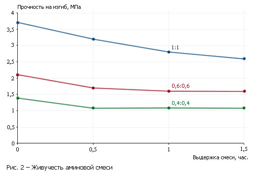

Важным показателем смеси является ее живучесть, особенно, когда смеситель не входит в стержневой комплекс, и есть необходимость в хранении смеси. Для определения живучести измеряют прочность образцов сразу после продувки. Образцы изготавливают из смеси, хранящейся с момента ее приготовления в закрытой емкости. На рис. 2 приведены типичные данные по живучести при разном содержании связующего.
Определение прочности производят каждые 60 мин, начиная с момента приготовления смеси. За живучесть смеси принимают период времени ее хранения, при котором снижение прочности отвержденных образцов не будет превышать 30%.
Близкие свойства в принципе имеют связующие многих производителей в Европе и США, в России — на нашей фирме ООО «Уралхимпласт-Кавенаги».
Значительные исследования посвящены поиску добавок, увеличивающих живучесть смесей. Наиболее эффективными из них оказались фосфорорганические и хлористофосфорные соединения. К первой группе относится, например, органогалоидфосфаты, в частности фталаилхлорид, монофенилдихлорофосфат в виде 45%-ного раствора в хлорбензоле; живучесть при этом получается в пределах 3-5 ч. В качестве полиизоцианатной части связующего (ПИЦ) в смесь вводят, например, раствор полиметилен-полифенилизоцианата, который содержит 32% групп NCO c функциональностью 2,4—2,7. Применяют и другие виды изоцианатов с аналогичными свойствами.

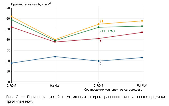

В связующих принципиальным и наиболее эффективным изменением состава стала замена применяемых ранее высококипящих неполярных ароматических углеводородов растворителями растительного происхождения. Это метиловый эфир природных масел, например рапсового, и им подобные соединения. Такие продукты не имеют запаха, соответствуют требованиям отверждения полиуретановой композиции по скорости и достигаемой прочности. Прежде всего, это привело к улучшению прочностных и экологических показателей.
На рис. 3 показаны данные по прочности смесей со связующим на базе метилового эфира.

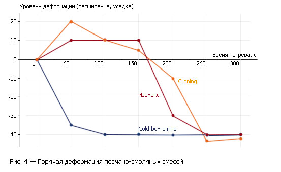

Преимуществом смесей этого типа является их повышенная деформация при нагреве (рис. 4), что снижает вероятность образования горячих трещин, особенно при литье из стали или ВЧ.

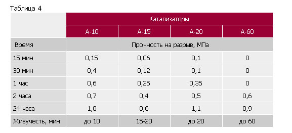

Живучесть регулируется применением различных катализаторов от 3-5 до 40-90 минут. Часто сочетают быстрый и медленный катализаторы, это зависит от температуры и характеристик песка.
«Уралхимпласт–Кавенаги» производит несколько типов катализаторов от А-10 до А-60 и группу катализаторов «Каталит» с живучестью от 5 минут (табл. 4).
Примечание: Смеси содержали 2 мас.ч. смолы, 0,4 мас.ч. катализатора при 20-25 oС
При выборе катализатора нужно знать степень щелочности песка. Для свежего песка ADV (кислотная потребность) должно быть ниже 0,5 см3 0,1N HCl на 100 г. песка. ADV регенерата должно быть ниже 5 см3 0,1N HCl на 100 г. песка, т.е. рН=6-8. Нужно следить за этим показателем, чтобы быть уверенным, что катализатор даст заданные параметры отверждения.

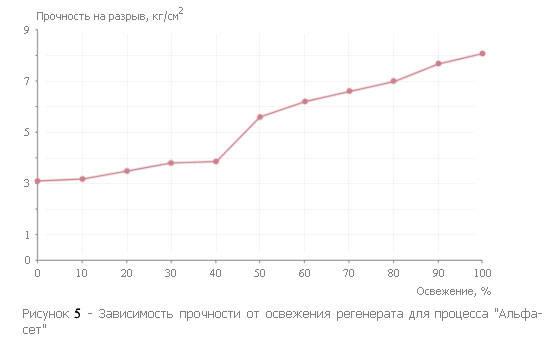

Регенерация включает истирание, далее охлаждение и классификация продукта. Максимальный эффект связан с нагревом песка и потерей 3-5% песка в виде пыли, без явного снижения в остатке компонентов связующего, в частности калия.
Контроль регенерата включает ситовой анализ, ППП, рН и содержание калия. Об эффективности регенерации лучше судить по содержанию калия, при содержании от 0,05 до 0,15% калия прочность снижается незначительно. Важно, чтобы добавка свежего песка в регенерат обеспечивала сохранение содержания калия на требуемом уровне в пределах 0,15%. Каждый цикл при 1,4% смолы добавляет в смесь 0,1% калия.
Для расчетов полезны следующие данные:
  • 40% освежения – 0,072% калия
  • 30% - 0,096
  • 20% - 0,127
  • 15% - 0,147
  • 10% - 0,170
Таким образом, типичное содержание регенерата 80-85% даст необходимый уровень остаточного калия. В некоторых случаях применение регенерата ограничено, поскольку максимальная прочность обеспечивается при его содержании 80-85% (при 1,4% смолы). Увеличение прочности за счет смолы нежелательно, так как это дает рост остаточного калия. Тогда его остаточный уровень будет выше 0,15%. Если смесь свежего песка и регенерата не дают результата, нужно увеличивать долю свежего песка (рис.5).

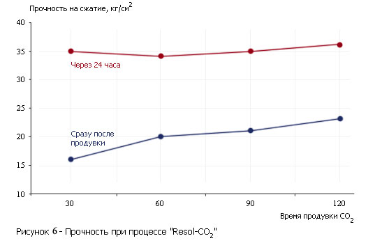

Для процесса «Resol-CO2» производится смола РЕЗОФЕН CB. Стержни отверждаются путем продувки смеси в холодном ящике углекислым газом.
Прочностные характеристики смеси приведены на рис. 6.
Обычно содержание смолы в смеси 2,7-2,9 мас.ч., расход углекислого газа 25-40% от массы связующего.Ниже приведены данные по прочности на разрыв, МПа.
  • через 1 мин 0,5
  • через 1 ч 0,7через 24 ч 0,6-0,7
Связующее представляет собой щелочную конденсированную феноло-формальдегидную смолу. По кинетическим параметрам оно предназначено для серийного и единичного производства. Отверждение идет по следующей схеме:водный раствор модифицированной смолы + СО2 = отвержденная смола + гидроокись калия + карбонат калия.
Модифицированная смола содержит «инициатор» - буру (Na2B4O7.10H2O). Она обеспечивает стабильную щелочность смолы. При высоком значении рН, которое обеспечивается наличием в связующем гидроокиси калия и буры, инициатор неактивен. При продувке смеси углекислым газом рН переходит в кислую область; в этот период проходит первая ступень – формирование начальной прочности. Это достаточное условие для извлечения стержня из оснастки. Дальнейший рост прочности происходит при хранении стержней на воздухе. При этом СО2 в стержне и воздухе реагирует с остатком связующего.
Фактический расход СО2 при продувке при скорости 200-300 л/мин составляет 10 л на 1 кг смеси, относительное давление 0,4-0,6 атм., температура газа 20-400С, типичное время продувки 20 сек. Песок должен иметь рН = 6,5-7,5, смолу нельзя смешивать с кислотами или кислыми солями, это приводит к «отравлению» и интенсивному тепловыделению.

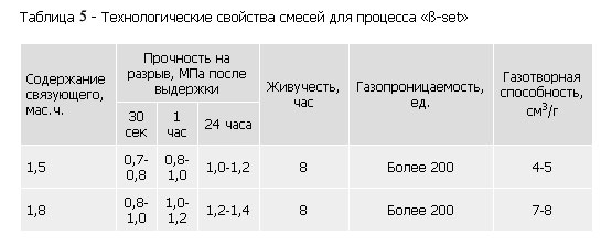

Принципиально новым для литейных цехов России является разработанное предприятием «Уралхимпласт-Кавенаги» фурановое связующее РЕЗОФОРМ ФК-9 или GIOCA NB 95F, которое наиболее приемлемо для крупного стального и чугунного литья.
Рекомендуемое содержание смолы в смеси 0,8-1,2 мас.ч. при содержании катализатора на основе паратолуолсульфокислоты 0,3-0,5 мас.ч. Живучесть такой смеси составляет 5-10 мин, регулируется в более широких пределах за счет изменения содержания катализатора.
Прочность на разрыв через 1, 2, 24 часа составляет соответственно 0,6-0,8, 1,2-1,4, 1,6-1,9 МПа. Связующее хорошо зарекомендовало себя при изготовлении крупных форм на линии безопочной формовки, например для стальных отливок надрессорной балки и боковой рамы в условиях ПО «Уралвагонзавод», стальных отливок на Полтавском турбомехническом заводе, ОАО «Анжеромаш», ОАО «Уфалейский завод металлургического машиностроения» и др.
