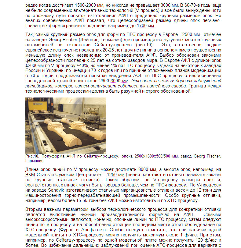

Можно привести некоторые размеры крупных опок по последним проектам модернизации литейного производства (на территории стран СНГ) путем обновления литейных технологий и внедрения АФЛ по Вакуум-процессу (рис.1) - Кировский завод, опока: 2000х1250х750/200 мм; Универсал, г. Новокузнецк, опока: 2000х1250х750/200 мм; Благовещенский арматурный завод, опока 1500x1500x900/500 мм; Промлит, г. Чебоксары, опока 3000х1800х500/500 мм; Центролит, г. Сумы, опока №1 - 3500х2500х500/750/1250 мм, опока №2 3000х1800х500/500 мм; Казцинкмаш, Казахстан, опока 2700x2700x1000/400 мм; Востокмашзавод, Казахстан, опока №1 - 3000х1800х500/500 мм, опока №2 - 3000x3000x900/600 мм; ВКМ-Сталь, г. Саранск, опока №1 - 3000x1800x500/500 мм, опока №2 - 3500x2500x500/700/900/1250 мм; Начало, г.Набережные Челны, опока 1500x1500x750/500 мм; ТВСЗ, Тихвинский вагоностроительный завод, опока 3000x1800x500 мм; КЗГО, г. Кривой Рог, опока 2000х1800х600/600 мм.

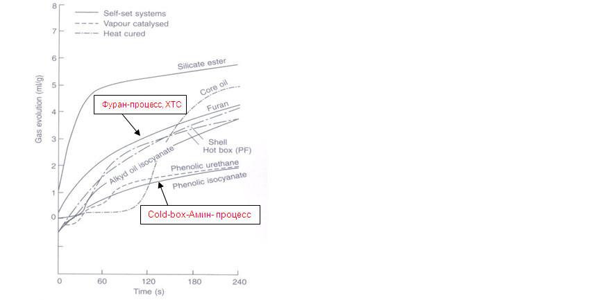

Более подробная информация на счет интенсивности газовыделения при деструкции на базе российских связующих содержатся в публикации «Процессы газовыделения из стержней горячего и холодного отверждения», изд. «Машиностроение-1», Москва,
При этом сравнении надо учитывать факт, что за последние 27 лет с
Рис.4. Интенсивность газовыделения из различных смесей во времени. По данным из издательства Naro & Pelfrey, 1983, книга Castings, автор John Campbell. Фуран-процесс при минимальном % связующего от 100% веса песка - 1 вес-% смолы и 0,4% вес-% отвердителя от 100 вес-% песка; Coldbox-амин-процесс при 0,8 вес-% смолы и 0,8 вес-% полиизоционата от 100 вес-% песка. Сравнение дано при одинаковых условиях (заливка жидким чугуном при 1420°С).

Е. Что реально мешает развитию Фуран-процесса и Алфа-сет-процесса
В первую очередь это состав и высокая цена связующих, а также минимизация выбираемого при модернизации комплекта технологического оборудования и его упрощение, особенно в части вентиляции, газоочистки и регенерации, а в частности:
- высокий уровень вредных газовыделений от устаревших модификаций связующих;
- упрошенный ценовой подход при выборе связующих на литейных заводах;
- ущербная минимизация затрат при выборе технологического оборудования;
- отсутствие системного подхода при оценке проектов модернизации.
Так, в большинстве случаев при проектировании литейных формовочных участков не планируется использование самых современных систем регенерации и аспирации. Также при проектировании в комплекс оборудования необходимо обязательно включать системы подогрева песка, регенерата и связующих по ХТС-процессу.
В настоящее время на рынке производителей связующих материалов можно отметить несколько ведущих международных компаний:
Посещая литейные заводы, встречаясь и беседуя с металлургами, приходится неоднократно слышать отзывы о тех или иных связующих различных Поставщиков. Практически всегда о материалах ведущих производителей звучат лишь хвалебные отзывы. К сожалению, в сложившейся ситуации мирового финансового кризиса, литейные заводы вынуждены сокращать издержки, пытаясь экономить на всем, в том числе и на связующих, что является весьма спорным решением. Тем не менее, в данной ситуации на “выручку” приходят производители, предлагающие материалы существенно дешевле мировых рыночных цен, обещая сохранение экологичности и эффективности производства.
Суммируя, можно сказать, что некоторые “современные” связующие, поставленные на литейные предприятия, часто было невозможно применять по причинам резкого запаха, раздражения глаз и носоглотки, несоответствия заявленным технологическим параметрам. Иногда партии материалов просто отсылались обратно производителю. Возникает вопрос: о каком качестве продукции можно говорить в этом случае? Видимо это проблемы первоначального накопления опыта на пути освоения связующих или желания увеличить объемы продаж пусть и не самого лучшего связующего.
Второе, на что стоит обратить особое внимание, это то, что в мире у ведущих компаний уже существуют пусть и более дорогие новые типы связующих, на базе соответствующих компонентов и добавок по уменьшению резких запахов, снижению их расхода, минимизации вредных компонентов и/или исключению некоторых из них. Также есть опытные и научно-исследовательские работы по созданию более экологически чистых связующих, как органических, так и неорганических. Возможно, это единственно правильный и достойный путь совершенствования и развития ХТС-процесса. При активном освоении и появлении экологически чистых и более дешевых связующих технология No-bake-процесс может получить гораздо большую область распространения.
