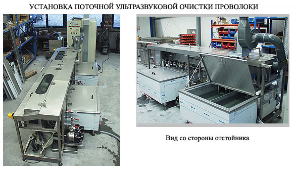

ОЧИЩАЮЩАЯ УСТАНОВКА КОНВЕЙЕРНОГО ТИПА
Технология конвейерной горизонтальной ультразвуковой очистки.
- Интенсивная очистка ультразвуком с опциональной ультразвуковой промывкой.
- Дополнительная промывка (опционально).
- Сушка (опционально).
- Дальнейшие процессы под заказ (опционально).
Преимущества:
- Высокое качество очистки с применением самых современных ультразвуковых технологий.
- Воспроизводимые высококачественные результаты с постоянной производительностью.
- Низкие расходы на производство по сравнению с электролизом и щеточной очисткой.
- Малозатратные моющие присадки на водной основе.
- Длительный срок службы ванн с постоянным качеством очистки.
- Удовлетворяющие экологическим требованиям, неагрессивные чистящие вещества.
- Компактная единая система, включая модуль циркуляции и фильтрации.
- Высокий уровень охраны труда и защиты здоровья на месте эксплуатации.
Конвейерная очищающая установка на основе ультразвука предлагает наивысшее качество очистки для самых различных материалов, размеров конвейерной ленты игеометрических форм.
Новейшая ультразвуковая техника на основе высокопроизводительного ультразвукового модульно-транзисторного пьезовибратора обеспечивает интенсивную и равномерную чистку поверхностей конвейерной ленты в качестве предварительной обработки перед дальнейшими этапами процесса или в качестве целевой очисткиповерхностей.
Такие параметры, как требования по очистке, свойства материала и вес полотна регистрируются, обрабатываются и реализуются установкой в соответствии с требованиями. По желанию опционально можно приобрести такие дополнения, как циркулирующая фильтрация, уход за полотном и вплоть до полного приготовленияочищающих средств.
