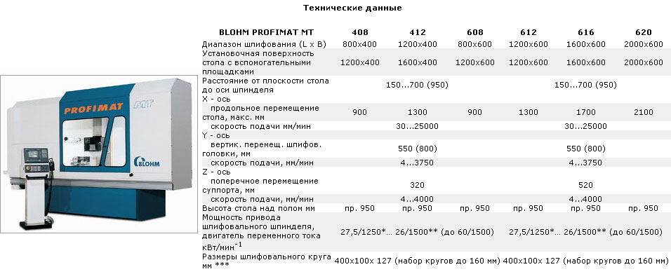

Станки серии BLOHM PROFIMAT MT являются высокомощными и разработаны для гибкого технологичного применения в производстве. Все производственные требования выполнены за счет новейшей концепции станка и оптимального решения исполнения специального привода шпинделя. Мощность привода шлифовального шпинделя до 60 кВт и макс. скорость резания 170 м/с обеспечивают отличное применение станка для обычного шлифования, шлифования CD и IPD, а также для всех способов высокоскоростного шлифования с CBN.
Станки серии PROFIMAT MT поставляются с системами ЧПУ SIEMENS СИНУМЕРИК 810D и 840D или ГЕ-ФАНУК 21i и 18i с многочисленными программами операторского управления. В качестве приложения заказчикам предоставляется программное обеспечение пользователя BLOHM для автоматического создания программ шлифования и правки.
Как и все станки фирмы BLOHM станок PROFIMAT MT имеет по всем осям направляющие качения с предварительным натягом, которые являются очень жесткими и не требуют большого обслуживания.
