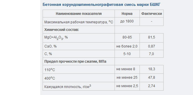

Ниже приведены физико-химические свойства бетонов БШК и БШКГ (с добавкой 5-7 % графита):
Применение:
1. Монолитная футеровка арматурного слоя сталевыпускных и шлакоотсечных желобов;
2. Монолитная футеровка днищ и стен сталеразливочных и промежуточных ковшей до шлакового пояса;
3. Заливка гнездовых блоков;
4. Монолитная заливка фурм для верхней продувки металла.
Применение:
1. Монолитная футеровка шлакового пояса.
