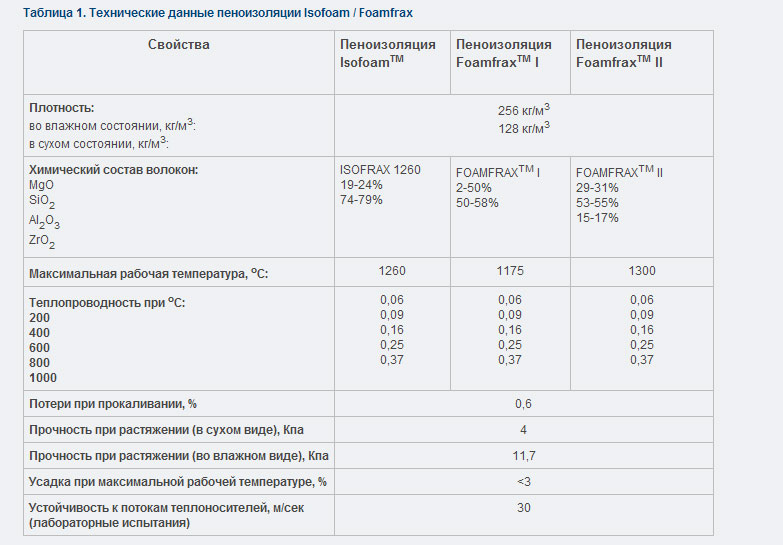

Волокнистая пеноизоляция представляет собой монолитную трехкомпонентную систему пенной высокотемпературной теплоизоляции с максимальной рабочей температурой до 1300оС. В ее состав входят специально обработанные керамические волокна (в том числе, растворимые в организме) марок Isofoam/Foamfrax, двухкомпонентное связующее и вода.
Волокна, смешиваясь со связующим и водой, образуют в процессе подачи состава к обрабатываемой поверхности однородную мелокопористую пеноволокнистую смесь, имеющую высокий уровень адгезии к различным материалам.
Незначительная теплоемкость и низкая теплопроводность волокнистой пеноизоляции с одной стороны, и неограниченная термостойкость и устойчивость к резким колебаниям температур, с другой, обеспечивают более эффективную теплоизоляцию и большую экономию энергоносителей в сравнении с другими видами высокотемпературных теплоизоляционных материалов.
Пеноизоляция Foamfrax имеет малый вес, обладает антикоррозийными свойствами, высокие эксплуатационные качества и длительный срок службы, что обеспечивает снижение объема техобслуживания. Кроме того, пенная изоляция, химической стойкостью к дымовым газам, и соответствует самым строгим американским и европейским экологическим требованиям.
