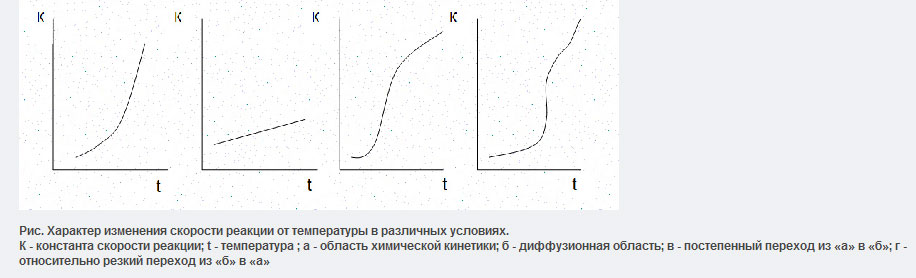

Как известно, в первую очередь, разрушение материала футеровки идет вследствие химического взаимодействия жидкого металла и тех оксидов из которых выполнена данная футеровка. Скорость химической реакции описывается известными уравнениями и прямопропорциональна температуре [4]. Сейчас не имеет смысла описывать все механизмы этого процесса, достаточно принципиально показать характер изменения скорости реакции от температуры в различных условиях.
На рисунке наглядно показано, что при температурах близких к плавлению железа, снижение температуры расплава на 5 - 150 С значительно уменьшает скорость реакции между расплавом стали и материалом футеровки. Соответственно, происходит увеличение стойкости рабочей футеровки и, как следствие, уменьшение неметаллических включений в расплаве.
Повышение стойкости футеровки сталеплавильных агрегатов, сталеразливочных и промежуточных ковшей позволяет не только улучшить качество выплавляемого металла, но и снизить удельные затраты на производство стали.
