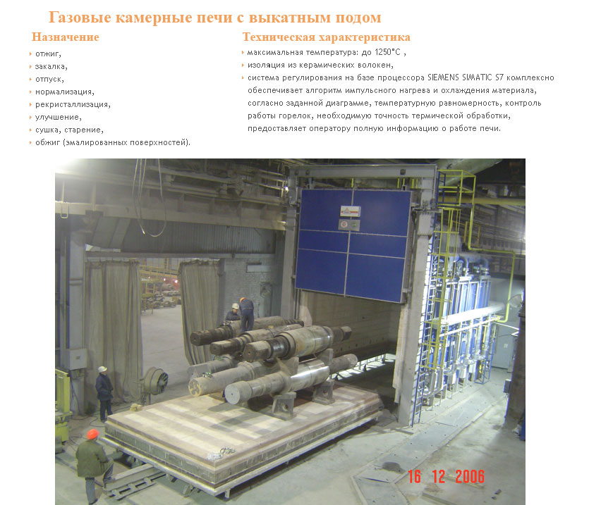

- камерные печи с выкатным подом;

В зависимости от требований нагрев в камерной печи может производится с помощью скоростных импульсных, рекуперативных или плоскофакельных газовых горелок. Температура нагрева регулируется автоматически.
На месте подключения газа к печи устанавливается газораспределительная установка с необходимыми предохранительными элементами, включая счётчик для измерения расхода газа.
Всё газовое оборудование выполнено в соответствии с действующими правилами безопасности.

В зависимости от требований нагрев в печи может производится с помощью скоростных импульсных рекуперативных газовых горелок (тип печи PP-KZ) или от электрических нагревательных элементов (тип печи EUP-KZ(V)). Температура нагрева регулируется автоматически.
В случае выбора газовой системы нагрева на месте подключения газа к печи устанавливается газораспределительная установка с необходимыми предохранительными элементами, включая счётчик для измерения расхода газа. Всё газовое оборудование выполнено в соответствии с действующими правилами безопасности.

Корпус выкатного пода изготовлен из стальных профилей, которые покрыты листовым металлом  и затем футерованы. Тележка помещена на колеса соответствующей грузоподъёмностью. Выкатнойпод приводится в движение электромеханическим приводом. Для уплотнения предусматривается специальная система, закрывающая зазор между выкатным подом и печью. Предусматривается поставка нескольких подов для одного колпака.
