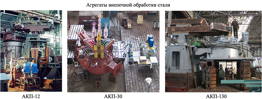

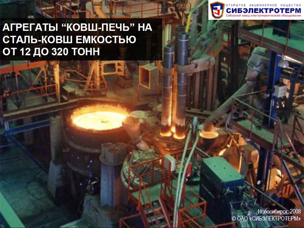

ЭЛЕКТРОДУГОВЫЕ АГРЕГАТЫ ВНЕПЕЧНОЙ ОБРАБОТКИ СТАЛИ -"КОВШ-ПЕЧЬ" НА ЕМКОСТЬ КОВША ОТ 12 ДО 350 ТОНН
• Агрегаты "ковш-печь" малые на сталь-ковши 12 - 30 тонн;
• Агрегаты "ковш-печь" средние на сталь-ковши:  40 - 80 тонн;
• Агрегаты "ковш-печь" крупные на сталь-ковши: 100 - 350 тонн
Применяются как звено в единой технологической схеме с дуговыми печами, конвертерами и мартенами для доведения металла в ковше, после его выпуска из плавильного агрегата, до заданной температуры и химического состава.
Повышают производительность первичного плавильного агрегата и качество продукции.
В данных установках достигается:
  • Точное регулирование температуры и химического состава расплава.
  • Максимальная чистота металла.
  • Простота управления процессом и высокая повторяемость качества продукции.
  • Лучшее использование легирующих присадок.
  • Увеличение производительности при меньших издержках производства.
  • Значительное сокращение удельного расхода электроэнергии при выплавке стали.
  • Возможность вакуумирования металла.
* В качестве опций могут комплектоваться устройством взятия проб и замера температуры, трайб-аппаратом, продувочными устройствами.

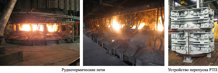

ФЕРРОСПЛАВНЫЕ, РУДОВОССТАНОВИТЕЛЬНЫЕ И РУДОПЛАВИЛЬНЫЕ ЭЛЕКТРОПЕЧИ МОЩНОСТЬЮ ОТ 5 ДО 80 МВА

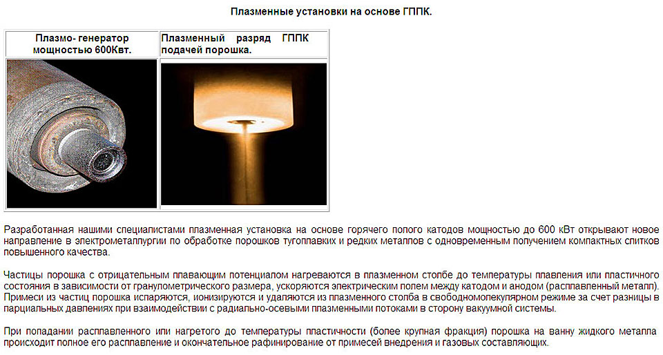

ПЛАЗМЕННЫЕ ЭЛЕКТРОПЕЧИ
