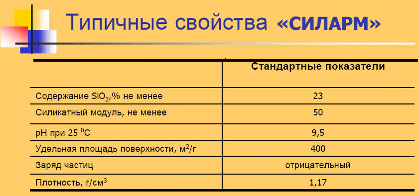

Разработанная ООО «СИТЕК» рецептура термостойких связующих на основе коллоидного кремнезоля не требует дополнительных операций по приготовлению связующего. Это готовый продукт.
«СИЛАРМ» представляет собой водную дисперсию коллоидного кремнезема, состоящего из плотных сферических частиц диаметром 4-5 нм, стабилизированных ионами натрия. Дисперсия содержит поверхностно-активное вещество, которое позволяет приготовить суспензию связующего со всеми известными в литейном производстве огнеупорными наполнителями.
Кроме того, отмечается отличная смачиваемость суспензии по отношению ко многим модельным составам (ПС, МОН-10КЭ, МАИ и др.), что позволяет получать более высокую чистоту поверхности деталей и исключает образование дефекта отливок по керамическому засору от формы.
СИЛАРМ можно применять для изготовления как единых многослойных оболочковых форм ЛВМ, так и комбинированных с этилсиликатными и/или жидкостекольными слоями.
Частицы «СИЛАРМ» выращиваются из отдельных молекул SiO2 в процессе полимеризации. Процесс полимеризации позволяет точно контролировать как размер частиц, так и их распределение. Частицы «СИЛАРМ» очень малы. К примеру, вес одной частицы плавленного кварца размером ~ 45 мкм равен весу порядка миллиона частиц «СИЛАРМ».
 Однородность размеров частиц и их распределение указывает на превосходную систему контроля процесса изготовления «СИЛАРМ» и позволяет нашим заказчикам точно контролировать свои процессы.
Кремнезем в «СИЛАРМ» - аморфный (не кристаллический) Si02) подобный плавленому кварцу, часто используемому в качестве огнеупора в промышленности. Поэтому у него очень низкий коэффициент термического расширения, подобный плавленому кварцу.
- В отличие от жидкого натриевого стекла, густого и вязкого, вязкость «СИЛАРМ» почти подобна вязкости воды. При этом большая часть марок «СИЛАРМ» содержит не менее 25% Si02 (по весу).
- Частицы «СИЛАРМ» не скапливаются и не осаждаются, потому что каждая частица имеет отрицательный заряд. Частицы отталкиваются друг от друга и находятся во взвешенном состоянии. Величина заряда для большинства марок «СИЛАРМ» зависит от величины рН, которая равна 9,5-10,5 ед.
«СИЛАРМ» выполняет две функции в процессе литья по выплавляемым моделям:
1. Из-за своей низкой вязкости, подобной воде, он является отличным связующим, в котором наполнитель из огнеупорных оксидов находятся во взвешенном состоянии. Из-за низкой вязкости в «СИЛАРМ» можно загрузить большее количество огнеупорного материала для достижения требуемой вязкости по сравнению с другими связующими.
2. После испарения воды частицы связываются с керамическими частицами и друг с другом, образуя «клей», который скрепляет оболочку. Сформировавшись, эта связка становиться водонерастворимой, что позволяет наносить следующие слои. Связка сохраняется и даже улучшается после прокалки оболочки перед заливкой металлом. Чего невозможно достичь, используя традиционные силикатные растворы в частности жидкое стекло, поскольку форма подвержена разрушению при вытопке воскового состава в воде.
