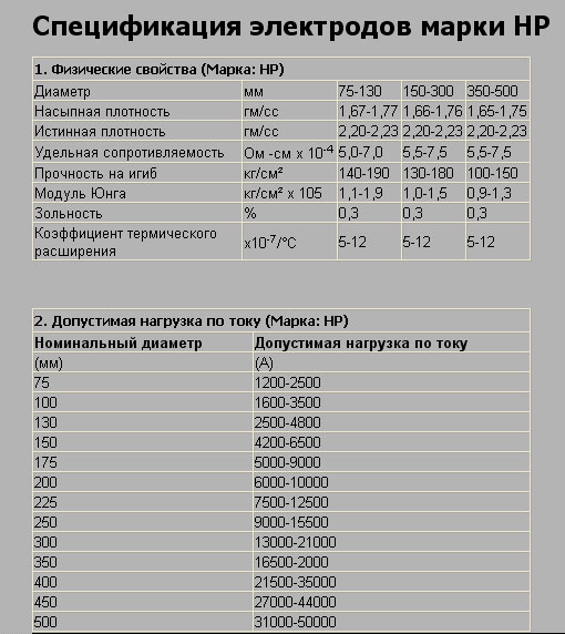

  • Графитированные электроды для дуговых электросталеплавильных печей производства «Tokai Carbon» (Япония-Германия)

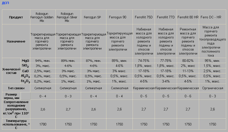

  • Торкретирующие массы для ремонта дуговых электросталеплавильных печей и конверторов, футеровки сталеразливочных и промежуточных ковшей, вставные элементы промежуточных ковшей, леточные и набивные (наливные) массы для доменных печей, производства турецкой компании «ASMAS».

Последняя разработка, технология для горячего ремонта Robogun - уникальная технология для горячего торкретирования дуговых электросталеплавильных печей вместе с массой превосходного качества Silver Mix.
Robogun состоит из установки высокого давления, водоохлаждаемого манипулятора и вращающегося наконечника. Для того, чтобы перемещать торкретирующий манипулятор через рабочее окно Robogun имеет дистанционное управление. Этот аппарат можно использовать как для полного ремонта ДСП, так и для частичного ремонта зон, наиболее подверженных эрозии. Robogun также включает в себя дополнительную насадку для проведения ремонта откосов.
Более точное торкретирование сокращает время ремонта и уменьшает расход материала, увеличивая стойкость кирпичной футеровки, улучшая возможности ДСП.
Торкретирование осуществляется без необходимости открывать крышку печи, тем самым, позволяя сохранить энергию. Передвижения через рабочее окно и все торкретирующие операции контролируются с пульта управления.
Robogun легко использовать, без лишних физических усилий во время работы. Он запрограммирован и выполнен согласно требованиям печи. Длина консолей манипулятора разрабатывается в зависимости от печи заказчика. Скорость распыления массы 200 кг/мин при давлении 6 бар.
