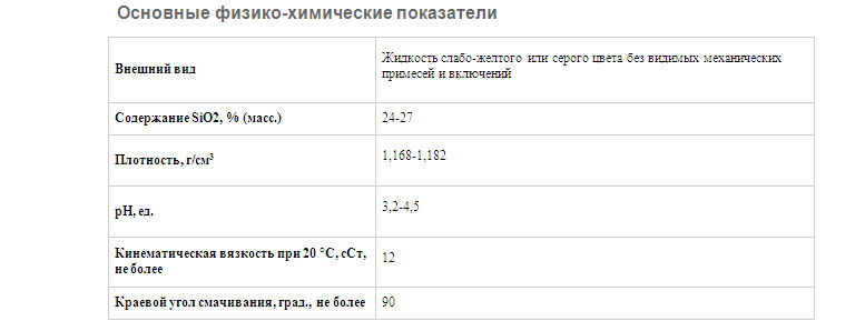

Основные физико-химические показатели «Армосил А» ТУ 2145-005-95412478-2006
