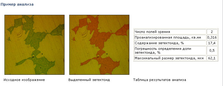

Анализ структурных и фазовых составляющих медных сплавов Определение содержания и размеров эвтектоидов в бронзе
Назначение
Решение предназначено для автоматизации определения содержания медно-оловянного эвтектоида в бронзе, а также максимального размера эвтектоида (диаметра максимальной окружности, вписанной в тело эвтектоида) по изображениям микроструктуры.
Процедура анализа
Выделение эвтектоида производится по яркостным характеристикам. Используются специальные функции для удаления различных помех с маски эвтектоида (дефекты пробоподготовки, царапины, грязь и т.п.). Определяются содержание и размеры эвтектоида .
Получаемые параметры
  • общая площадь анализа, кв мм
  • содержание эвтектоида, %
  • погрешность определения доли эвтектоида, %
  • максимальный размер эвтектоида, мкм
