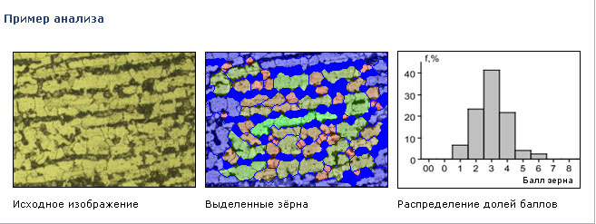

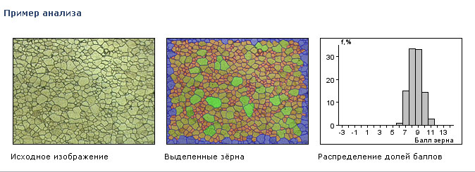

Величина зерна в сталях и сплавах. ГОСТ 5639
Назначение
Анализ величины зерна в сталях и сплавах.
Может использоваться для одно- и двухфазных структур, для равноосных и неравноосных зерен.
Процедура анализа
Зёренная структура стали относится к классу "паркетных" - светлые зёрна одинаковой яркости, разделённые тёмными границами, заполняющие изображение полностью (образующие сплошной "паркет").
Границы зёрен выделяются по яркости. С помощью специальных функций проводится восстановление разорванных фрагментов границ. Измерения проводятся методом подсчета зерен в соответствии с ГОСТ 5639.
Получаемые параметры
  • общая площадь анализа, кв.мм.
  • число зерен
  • средняя площадь зерна, кв.мкм
  • площадь наибольшего зерна, кв.мкм
  • балл зерна по ГОСТ 5639 (максимальный, минимальный, средний и балл наибольшего зерна, балл зерна по наибольшей доле)
  • минимальный, максимальный и средний размеры зерен, мкм
  • гистограмма распределения долей баллов
  • гистограмма распределения размеров зерен
Варианты исполнения методики:
  • Для однородной структуры зерен, т.е. для структуры с одномодальным распределением зерен по размерам (например, нормальное, логнормальное)
  • Для разнозернистой структуры зёрен, т.е. для структуры с произвольным видом распределения зерен по размерам (например, есть отклонения от одномодального распределения; или есть отдельные крупные зерна на фоне мелких зерен, или широкий диапазон размеров зерен, или бимодальное распределение зерен по размерам). В дополнение к описанным выше параметрам рассчитываются характеристики разнозернистости: % площади мелких зерен, балл  мелких зерен, % площади крупных зерен,
    балл  крупных зерен
  • Для двойниковых зерен

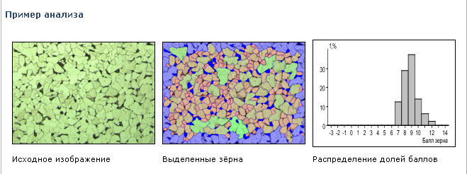

Величина зерна в сталях и сплавах.  ASTM E112, ASTME1382
Назначение
Анализ величины зерна в сталях и сплавах. Может использоваться для одно- и двухфазных структур, для равноосных и неравноосных зерен.
Процедура анализа
Границы зёрен - тёмные на светлом фоне выделяются по яркости. В приведённом ниже примере кроме зёрен феррита имеются также зёрна перлита (двухфазная структура), которые при анализе зёрен не учитываются.
Выделение зёрен перлита производится по яркости. С помощью специальных функций проводится восстановление разорванных фрагментов границ. Измерения проводятся в соответствии с ASTM E112, ASTME1382.
  • число зерен
  • балл зерна по ASTM E112, ASTME1382 (максимальный, минимальный, средний и балл наибольшего зерна, балл зерна по наибольшей доле)

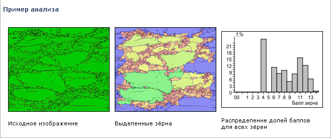

Величина зерна в сталях и сплавах для разнозернистой структуры. ASTM E 1181
Назначение
Анализ величины зерна в сталях и сплавах с разнозернистой структурой.
Процедура анализа
Границы зёрен выделяются по яркости. С помощью специальных функций проводится восстановление разорванных фрагментов границ. Измерения проводятся в соответствии с ASTM E 1181. Исходя из размеров зёрен выделяется крупнозернистая и мелкозернистая структуры. Анализ проводится как для всего изображения в целом, так и для каждого вида зёренной структуры.
  • балл наибольшего зерна
отдельно для всего изображения, для крупнозернистой структуры и для мелкозернистой структуры определяются следующие параметры:
  • число зерен
  • доля площади зёренной структуры
  • балл зерна по ASTM E 1181 (максимальный, минимальный, средний, балл зерна по наибольшей доле)

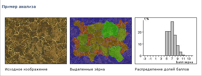

Величина действительного зерна аустенита. ГОСТ 5639, ASTM E112, DIN 50601
Назначение
Анализ величины действительного аустенитного зерна, выявленного стандартной технологической пробой.
Процедура анализа
Границы зёрен - светлые на тёмном фоне, выделяются по яркости. Для восстановления непротравленных фрагментов границ используется алгоритм гранулометрической реконструкции. Измерения проводятся в соответствии с ГОСТ 5639, ASTM E112, DIN 50601.
  • число зерен
  • балл зерна по ГОСТ 5639, ASTM E112, DIN 50601 (максимальный, минимальный, средний и балл наибольшего зерна, балл зерна по наибольшей доле)

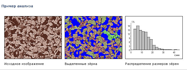

Величина зерна в горячекатаной стали. ГОСТ 5639, ASTM E112, DIN 50601
Назначение
Анализ величины ферритного зерна в горячекатаной стали.
Процедура анализа
Границы зёрен - тёмные на светлом фоне выделяются по яркости. Кроме зёрен феррита имеются также зёрна перлита, которые при анализе зёрен не учитываются. Выделение зёрен перлита производится по яркости. С помощью специальных функций проводится восстановление разорванных фрагментов границ. Измерения проводятся в соответствии с ГОСТ 5639, ASTM E112, DIN 50601.
  • число зерен

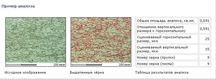

Степень анизотропии зерна. ГОСТ 5639
Назначение
Определение степени анизотропии зерна после деформации.
Процедура анализа
Границы зёрен выделяются по яркости. Определяется отношение среднего поперечного размера зерна к среднему продольному размеру. Определение размеров зёрен производится методом секущих (вертикальных и горизонтальных соответственно).
Получаемые параметры:
  • отношение вертикального размера к горизонтальному
  • оцениваемый вертикальный размер, мкм
  • оцениваемый горизонтальный размер, мкм
  • номер зерна (прутки)
  • номер зерна (листы)
