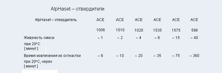

AlpHaset-отвердители представляют собой смесь эфиров, лактонов и карбонатов. Скорость затвердевания смеси регулируется составом отвердителя, а не его количеством. Примеры влияния различных AlpHaset-отвердителей Borden Chemical UK на время живучести смеси и время извлечения из остнастки приведены в таблице:
На этапе приготовления формовочной смеси отвердитель добавляется всегда раньше смолы. Количество отвердителя расчитывается от количества добавляемой смолы и должно составлять 20 – 22 % от количества смолы. Особо мелкозернистые и пылесодержащие пески могут потребовать до 24 % отвердителя для достижения оптимальных значений прочности.

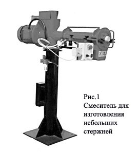

Смесители, подходящие для AlpHaset –процесса
Эффективнее всего перемешивание смеси происходит в смесителе непрерывного действия, рукав которого опорожняется после завершения перемешивания. Подходящимися являются такие типы смесителей, в которых смола и отвердитель подаются в один рукав с быстро вращающимся шнеком (свыше 500 об/мин). Также хорошо подходят типы смесителей, в которые отвердитель подаётся в первый рукав, а смола во второй рукав с быстро вращающимся шнеком.
В то же время ограничено использование для AlpHaset процесса смесителей, в которых смола и отвердитель предварительно перемешиваются в двух разных рукавах, а затем смеси объединяется и перемешивается в третьем рукаве. В случае постоянной подачи смеси такие смесители работают хорошо, но если в процессе формовки имеются перерывы длительностью свыше двух часов, то это отрицательно влияет на неполностью перемешанную с песком смолу, оставшуюся в рукаве смесителя. При этом недостаточно перемешанная смесь приобретает красноватый цвет и показатели прочности снижаются в зависимости от длительности простоя. В случае простоя смесителя более трёх часов рукав необходомо опорожнить. Рукав с отвердителем не требует опорожнения, даже если простой длится несколько дней.

Скорость отверждения смеси регулируется типом отвердителя, количество же остаётся постоянным. Хорошо, когда смеситель оснащён двумя насосами-дозаторами для отвердителей, тогда во время работы появляется возможность выбора при необходимости либо медленного, либо быстрого отвердителя. Ещё лучше если смеситель оснащён таким образом, когда возможно бесступенчатое смешивание двух типов отвердителей с помощью переключателя на панели управления смесителя. Время живучести смеси зависит от типа отвердителя, температуры песка, содержания в нём пыли, а также от количества и состава регенерированного песка в смеси. В случае слишком быстрого затвердевания смеси необходимо перейти на использование на ступень более медленного отвердителя, а также проверить температуру и пылесодержание песка. Важно произвести заполнение формы и уплотнение смеси в течении времени живучести смеси, в противном случае прочность отверждённой смеси останется низкой.

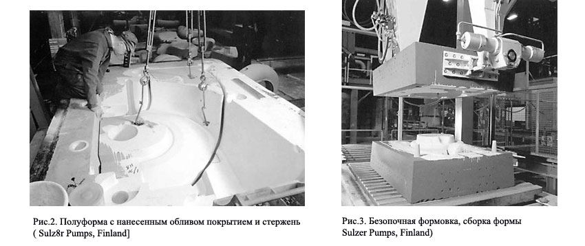

Формовку мелких изделий из алюминия, бронзы, чугуна и стали можно легко и в то же время эффективно организовать методом безопочной формовки. Модель крепится к деревянной подмодельной доске размером, к примеру, 400x400 мм. Подмодельная доска оснащена готовой литниковой системой и деревянной опокой, высота которой выбирается исходя из высоты полуформы. Если модель заформовывается в верхнюю полуформу, то высота нижней полуформы может быть достаточно низкой, даже до 50 мм, с целью экономии формовочной смеси.
Для такой формовки достаточно иметь смеситель небольшой производительности 2,0 – 4,0 т/ч. Рядом со смесителем располагается рольганг. Силами двух человек осуществляется заполнение форм смесью и ее уплотнение, перемещение моделей и заполненных форм по рольгангу. Один человек обслуживает операцию извлечения из остнастки, один человек наносит покрытия на полуформы, например, распылением, один человек производит установку стержней и закрывает формы. Таким образом бригада из пяти человек способна изготовить за смену около 200 небольших готовых к заливке форм. Существенным является то, что смена модели практически не требует времени, поэтому такой способ формовки особенно хорошо подходит для небольших серий изделий. В этом случае используют отвердитель, при котором время живучести смеси около 1 мин и время извлечения из остнастки около 6 – 8 мин. При формовке небольших изделий обычно используется смесь, которая на 20% состоит из свежего песка и на 80% из регенерированного.
Среднетяжелую формовку изделий из алюминия, бронзы, чугуна и стали можно выполнять таким же способом, но смеситель должен быть более производительным. Только в том случае, если формы достигают такого веса, что их перемещение становится не под силу обслуживающему персоналу возникает необходимость в механизированном рольганге. Тогда переворот формы и извлечение модели производится с помощью небольшого подъёмника. Полуформы, изготовленные безопочной формовкой можно поднимать и перемещать с помощью цепей, если в полуформу заформованы две стальные трубы. Покрытие полуформ поливом при AlpHaset – процессе возможно производить сразу после извлечения модели, пока полуформа поднята краном. Следующее поднятие краном верхней полуформы происходит после установки стержней при закрытии формы. Заливка форм может производиться как на рольганге, так и на полу. Подходящим для полуформ размерами около 800x800x250 мм является смеситель производительностью 15 – 18 т/ч. При этом возможно заполнение всей полуформы смесью, время живучести которой менее 1 мин. Извлечение модели происходит через 8 – 10 мин после уплотнения смеси на вибростоле. Производительность такого участка формовки может быть от 60 до 120 готовых к заливке форм в смену при количестве обслуживающего персонала в 5 человек в зависимости от уровня механизации. При среднетяжелой формовке обычно используется смесь, которая на 20% или 30 % состоит из свежего песка и на 80 или 70% из регенерированного.
Когда размер полуформ настолько велик, что их переворот с помощью цепей вызывает затруднения устанавливают механизированную формовочную линию. Одним из вариантов является использование подъёмной техники и переход на формовку в опоках. Если формовочная линия будет оснащена различными местными подъёмниками для перемещения опок, извлечения моделей, нанесения покрытия, установки стержней и закрытия форм, то 5 человек обслуживающего персонала смогут за смену изготавливать 20 – 40 готовых к заливке форм размерами около 1800x1800x400/400 мм. Предпосылкой к этому конечно же является эффективное использование современной, подходящей для этой цели подъёмной техники. Примером могут служить подъёмники, управляемые с пола с помощью кабеля или радиоуправления. Двухскоростные или с бесступенчатой регулировкой оборотов электродвигатели подъемника позволяют производить операции извлечения моделей, установки стержней и закрытия форм с большой точностью. Для такой формовки выбирается смеситель производительностью около 25 т/ч.
Тяжелая формовка осуществляется обычно на полу без помощи рольганга. Для этих целей часто используется смеситель производительностью около 30т/ч и длиной рукавов 5.000 – 6.000 мм. В этом случае уплотнение смеси можно произодить с помощью пневмотрамбовки или ногами. Более высокая производительность смесителя затрудняет установку и крепление возможных охлаждающих кокилей и операцию уплотнения ногами. Смесители большой мощности также часто оснащают двумя насосами для подачи отвердителей. Часто выбирают двухрукавный смеситель с транспортером в первом рукаве и смешивающим рукавом. В этом случае облицовочный слой возможен из свежего кварцевого песка, а наполнительный из регенерированного, либо смеси регенерированного и свежего песков.

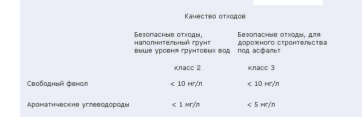

Как раньше отмечалось содержание свободного фенола в AlpHaset смолах компании Borden Chemical небольшое. При отверждении под воздействием отвердителя или при высихании на воздухе смола полимеризуется и становится нерастворимой в воде, вследствие чего свободный фенол вывезенных на свалку отходов смеси не может быть вымыт водой, за исключением совсем незначительного количества.
В Финляндии были произведены замеры вывезенного на свалку отработанной AlpHaset смеси. Содержание в ней свободного фенола составило 0,8-10,0 мг/кг, а содержание ароматических углеводородов 0,7 – 2,7 мг/кг ( 1 )
Страны ЕС ещё не имеют единых норм, но существует предложение классификации отработанных смесей по фенол-индексу и содержанию ароматических углеводородов следующим образом (1 ):
В Финляндии отработанные AlpHaset смеси классифицируются как безопасные отходы, относящиеся ко 2 или 3 классу.
Отработанная смесь может быть вывезена на свалку, а также может быть использована в дорожном строительстве, где ее засыпают непосредственно под асфальт ( класс 3 ) или в качестве наполнительного грунта выше уровння грунтовых вод ( класс 2 ). Применение для отработанных AlpHaset смесей нашлось также во многих других областях промышленности.

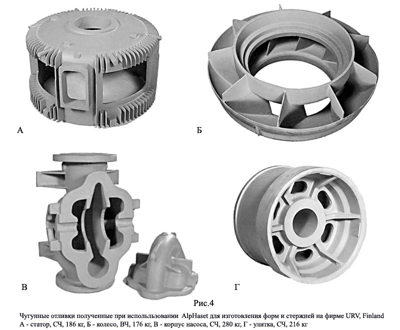

После выхода на рынок AlpHaset процесс использовался в лёгком исреднетяжелом чугунном литье как при формовке в опоках, так и в безопочной. В особенности при литье высокопрочного чугуна заметны преимущества, вызванные отсутствием серы, вследствие чего на поверхности отливок не происходит образования серого чугуна. Также преимущества AlpHaset процесса наблюдаются при литье легированных чугунов, легированных, к примеру, хромом. Использованием мелкозернистого песка было достигнуто хорошее качество поверхности отливок при небольшой потребности в очистке.
При среднетяжелой и тяжёлой формовке необходимо убедиться в достаточной прочности форм, особенно при литье высокопрочного чугуна. При формовке необходимо уделить внимание достижению максимально возможной прочности смеси. Типичными отливаемыми деталями являются корпуса различных машин и механизмов, картеры и шестерни коробок передач, части насосов и запорной арматуры, статоры электродвигателей, гнёзда и крынки подшипников, цилиндры и валки, а также части газовых плит и саунных каминов, в которых происходит горение и колосниковые решётки. Вес самых крупных отливок из чугуна составил около 50 т брутто.
Преимуществами AlpHaset процесса при литье чугуна в сравнении с другими процессами на основе холоднотвердеющих смол являются более лёгкое извлечение из остнастки, нанесение покрытия сразу после извлечения из остнастки, быстро твердеющая смесь и возможность заливки вскоре после закрытия формы, то есть высокая производительность, хорошее качество поверхности отливки и благоприятные условия среды рабочей зоны как во время формовки, так и после заливки.
