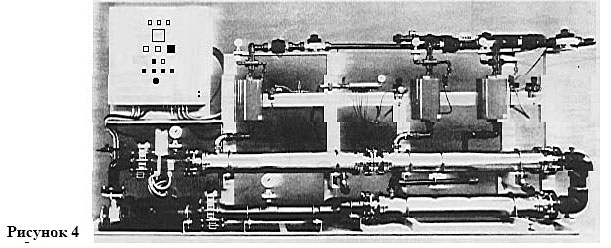

Процесс разделения эмульсии ультрафильтрацией иллюстрируется рис. 2.
Сток собирается в накопительной емкости и подается оттуда в оборудование для ультрафильтрации. Здесь эмульсия концентрируется в несколько проходов через фильтрующий модуль. Когда содержание твердого вещества в осадке достигает 20-50%, концентрат можно сжигать. Полученный фильтрат обычно подается напрямую в канализационный коллектор. Если требуется, остаток биодеградирующего материала, содержащего в фильтрате, может быть снижено в установке с активированным илом.
Поскольку фильтрующие элементы постепенно забиваются, их производительность соответствующим образом снижается. Обратной промывкой подходящей жидкостью и давлением поры фильтрующих элементов могут быть очищены.
Рис. 3 показывает принцип работы фильтрующего модуля.
Эмульгированные капельки масла и прочие загрязнители подаются тангенциально под давлением, проходя трубчатую диафрагму.
Часть дисперсионной среды, в данном случае воды, проходит через диафрагму, таким образом концентрируя остатки масла и другие загрязнители. Концентрированные стоки могут быть в дальнейшем еще более концентрированы, проходя через последовательно соединенные фильтр-модули или несколько раз через один модуль, до тех пор, пока не будет достигнута достаточно высокая концентрация для экономичного уничтожения контролируемым сжиганием.
"Чистая" вода, которая проходит через диафрагму, откачивается для утилизации, обычно прямо в канализационный коллектор. Она может содержать в малых
пропорциях водорастворимый эмульгатор, который, если требуется, может быть удален биологически на станции очистки с активированным илом либо на муниципальных очистных сооружениях.
Дальнейшие модули обычно состоят из набора диафрагмальных труб, тчо позовляет получить большую площадь фильтрования. Существуют материалы диафрагмы с порами разного размера, изготавливаемые из различных типов пластика и керамики.
Строятся установки с производительностью до 200 м3/час.
На Рис. 4 показана установка, способная очищать 8 м3/час.
Большим преимуществом микрофильтрации по сравнению с химической коагуляцией является то, что она позволяет получать практически беззольный концентрированный остаток, который легко сжигается и не требует расходов на утилизацию.
Не образуется двойных солей, таких как хлорид кальция, и требования к площадям меньше, чем для методов коагуляции.
Степень разделения зависит от размера пор используемых диафрагм, и обычно находится в пределах 90-98%. Вещества, которые с трудом или не подвержены биологическому разложению, при этом, однако полностью удаляются. Химическая потребность в кислороде фильтрата (величина CSD или COD) практически всегда ниже допустимого значения 800 мг/л. Таким образом, нет необходимости в дополнительной обработке фильтрата микроорганизмами в процессе с активированным илом.
