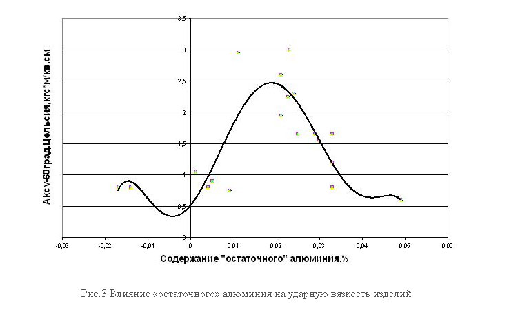

Чтобы понять причину этого, на металле с количеством азота не менее 0,013% оценивали содержание алюминия. Эти элементы входят в состав нитрида в соотношении 1: 1,92, и если допустить, что весь азот связан в нитриды, то можно оценить количество требуемого для этого алюминия и сравнить его с фактическим содержанием в стали.
На рис. 3 представлена зависимость между низкотемпературной ударной вязкостью и содержанием «остаточного» ( разницы между фактическим и связанным в нитриды ) алюминия, показывающая, что высокие значения Акс v не менее 1,7 кгс*м/см² имеют место лишь при определенном соотношении между содержаниями N и Al : % Al = 1,92 * % N + ( 0,01 – 0,03 )%, где % Al и % N – содержание алюминия и азота в стали, т.е. дефицит алюминия, равно как и его избыток, негативно сказываются на качестве получаемых изделий.
