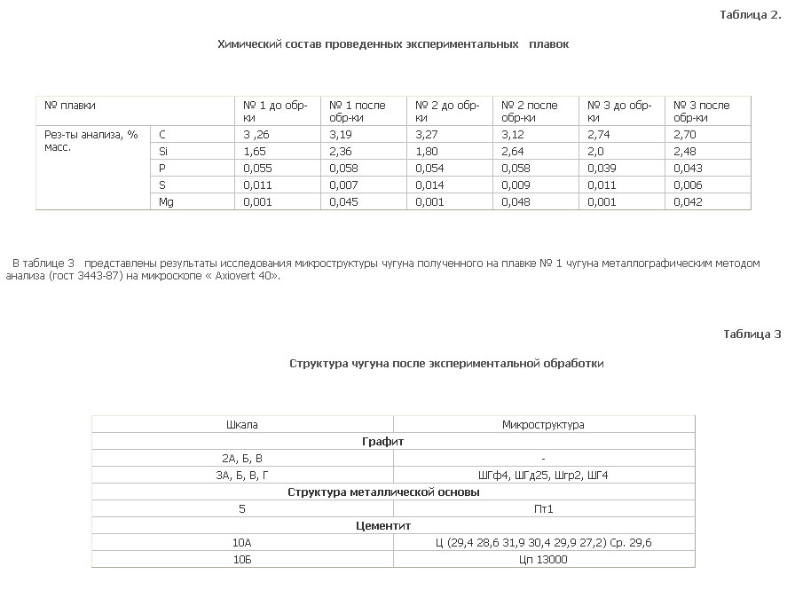

Некоторые технологические параметры обработки ряда проведенных плавок представлены в табл. 1. Здесь же приведены данные по степени десульфурации чугуна и усвоению магния.
Следует отметить, что проведение модифицирующей и инокулирующей обработок с использованием порошковой проволоки существенно снижает пироэффект от введения магния и улучшает экологическую ситуацию в цехе.
При переходе на использование порошковой проволоки с 30% Mg по сравнению с 18% магниевым наполнителем увеличение пироэффекта практически не наблюдалось.
Химический состав чугуна по основным элементам до и после обработки представлен в табл. 2.
Листопрокатные валки, изготовленные с использованием ПП, успешно прошли промышленные испытания в 2006 г. и сегодня находятся в промышленной эксплуатации на листопрокатных станах ОАО «ММК», осваивается промышленное производство сортопрокатных валков для ОАО «ММК».
В текущем промышленном цикле находятся новые заказы для листопрокатных станов ОАО «НЛМК» и ОАО «Северсталь».
Таким образом, предложенная технология, предусматривающая применение порошковой проволоки с магниевым и ферросиликобариевым наполнителями, обеспечивает десульфурирующий, модифицирующий и инокулирующий эффекты, позволяет стабилизировать технологию получения ЧШГ, существенно улучшить экологическую обстановку в цехе и, за счет отказа от дорогостоящий никельмагниевых модификаторов, значительно снизить себестоимость выпускаемой на ЗАО МРК продукции.
