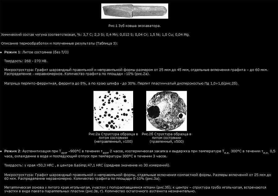

Освоение АБЧШГ и исследование влияния режимов термообработки на его механические свойства и микроструктуру проводились на отливках «зуб ковша экскаватора» (рис.1).

Таким образом, наилучшее сочетание прочности и пластичности получено при 5 режиме термообработки.
