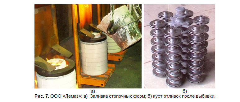

Одним из показательных примеров освоения технологии литья в стержневые формы, совмещенного с коренной модернизацией литейного производства является проект, выполненный для ООО «Лемаз». «Лебедянский машиностроительный завод» («Лемаз») - один из основных российских производителей погружных центробежных насосов для добычи нефти. Завод также изготавливает центробежные насосы для перекачки нефтепродуктов, поршневые и плунжерные насосы различного типа и назначения, в том числе для атомной энергетики и специального судостроения.
До начала модернизации литейного производства отливки рабочих органов погружных насосов отливались в сырых песчаных формах. Стержни изготавливались по «горячим ящикам».
Сотрудничество фирм Laempe и Лемаз продолжается на протяжении нескольких лет. Результатом явилась полная модернизация литейного производства, которая выполнялась в несколько этапов.
На первом этапе были поставлены и запущены в работу два малых пескострельных автомата типа LL10 в комплекте с системами смесеприготовления, очистки воздуха, окрасочной станцией, сушильным модулем и пилотной установкой регенерации стержневой смеси. Главными целями первого этапа были:
  • проверка принципиальной возможности изготавливать отливки рабочих органов погружных насосов в стержневых вертикально-стопочных формах и оценка эффективности технологии, выбор оптимального способа отверждения форм и стержней,
  • отработка технологических режимов,
  • отработка модельной оснастки,
  • отработка режимов регенерации и повторного использования регенерата стержневой смеси.
Для решения этих задач первые стержневые автоматы были оснащены специальными газогенераторами для трех различных процессов холодного отверждения отверждения с целью выбора оптимального из них применительно к существующей номенклатуре отливок.
Проведенные в течение одного года испытания показали, что при значительном улучшении качества отливок (точность, шероховатость поверхности), как по внутренним необрабатываемым проточным зонам, так и по внешним поверхностям, процесс литья в вертикально-стопочные формы на основе технологии Coldbox позволяет обеспечить максимальную производительность по сравнению с другими технологиями газового отверждения. Дополнительно было установлено, что для номенклатуры Лемаз-а возможно исключить окраску стержней без ухудшения качества отливок. Это было очень важным, т.к. значительно упростило технологический процесс и позволило существенно сократить капитальные и текущие затраты.
Натурные испытания погружных насосов с рабочими органами, изготовленными по новой технологии, показали повышение расходных характеристик насосов на 10-15% за счет повышения чистоты рабочих поверхностей.
Результаты первого этапа работ оправдали все изначальные предположения о правильности предварительных расчетов и выбранной концепции.
Цель второго этапа заключалась в оснащении литейного производства оборудованием, достаточным для полного перехода к новой технологии для полной производственной программы завода. На этом этапе были поставлен комплект стержневых пескострельных автоматов различных типов (LB50, LB25, LL10), системы смесеприготовления, пневмотранспорт для подачи свежего песка (от разгрузки вагонов до бункеров смесителей) и регенерата, системы выбивки и регенерации песка, установки для дробеструйной очистки отливок. Дополнительно ООО «Лемаз» самостоятельно увеличил протяжённость подвесного заливочного конвейера для форм и произвел полную реконструкция плавильного отделения. В результате завод полностью перешел на новую технологию изготовления отливок, исключив заливку на плацу.
Показательно, что все оборудование для формообразования «уместилось» в пристройке литейного цеха с размерами 70х11,5 метров, поскольку изначально проектом не предусматривалось строительство нового цеха, а весь проект модернизации выполнялся без остановки действующего производства.
Помимо естественного для стопочной формовки увеличения коэффициента использования металла, весьма важным преимуществом новой технологии оказалось существенное уменьшение шероховатости поверхности отливок (до Ra 7…10), что максимально приближает данную технологию получения отливок рабочих органов по уровню шероховатости поверхности отливок до литья по выплавляемым моделям (рис. 8), но при несопоставимо меньшей трудоемкости и стоимости литья.
Дополнительным серьезным преимуществом явилось исключение деформации стержней под действием гидродинамических и тепловых нагрузок в процессе заливки и охлаждения отливок, что полностью исключило искажение размеров и конфигурации проточных полостей отливок рабочих органов.
По данным заводского бюро нормирования труда, трудоемкость производства литых заготовок, равно как и трудоемкость механической обработки по старой и новой технологиям отличается ровно вдвое в пользу новой технологии. Такое снижение трудоемкости связано с более широкими возможностями при изготовлении форм: например, снижением припусков на механическую обработку, сокращением количества стержней, уменьшением зазоров по знаковым частям, возможностью изменить конструкцию деталей (сборные конструкции стали цельнолитыми). Кроме того, сухая и точная форма позволило значительно сократить формовочные уклоны, а отсутствие заливов позволило существенно уменьшить объем финишных операций.
Особо следует отметить, что в результате оптимизации конструкции стопочной формы весовое соотношение металл/форма составляет (1,1…1,14)/1, т.е. масса металла превышает массу формы со стержнями. Эта достигнутое значение - очень важный показатель эффективности технологии, и является одним из самых высоких из известных значений в мировой практике литья в песчаные и стержневые формы.
