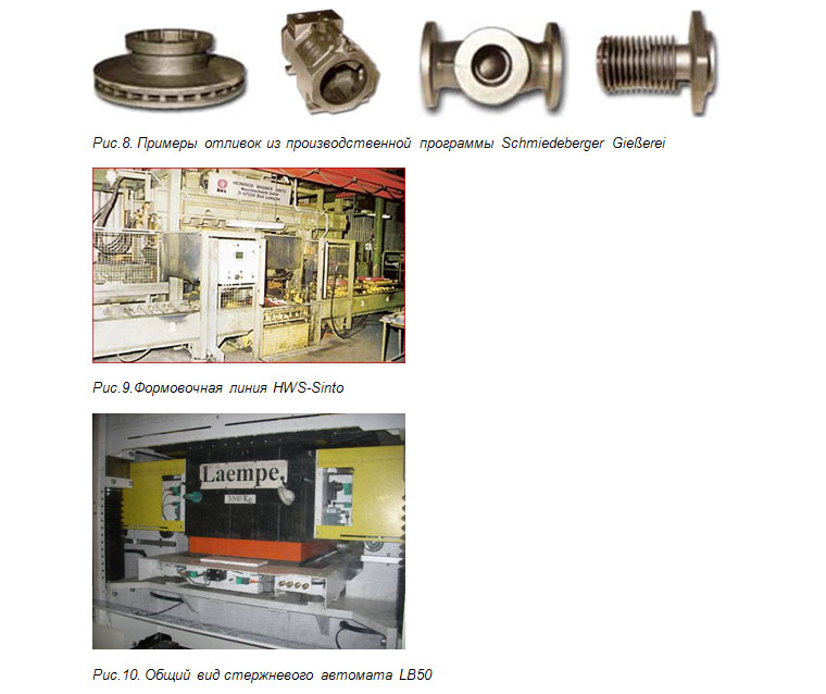

Проект «Schmiedeberger Gießerei», Германия.
Литейное предприятие Schmiedeberger Gießerei GmbH является фирмой-изготовителем, сотрудничающей с множеством клиентов из различных отраслей. Среди ее клиентов - предприятия автомобильной, строительной, электротехнической промышленности и из общего машиностроения.
Производится более чем 3000 отдельных типов отливок из серого, ковкого и высокопрочного чугуна, в основном методом машинной формовки.
Для поддержания темпа конкуренции решающее значение имеют инвестиции в современные технологии производства. На литейном заводе Schmiedeberger Gießerei GmbH за последние годы технологическое оборудование было обновлено на ≈ 80%.
В последние годы Schmiedeberger Gießerei GmbH стал мощным чугунолитейным предприятием, которое благодаря высококвалифицированному персоналу, инвестициям в исследования и передовое производственное оснащение, а также благодаря отточенным технологическим процессам смогло достичь высокой гибкости в производстве литья на заказ.
Завод оборудован:
  • тремя среднечастотными индукционными печами с автоматизировнной системой выбора и загрузки шихты, каждая объемом 5 т
  • двумя автоматическими формовочными линиями HWS-Sinto по Seiatsu-процессу: c размерами опок 900х700х250/200 мм (для мелкого литья 0,1-80 кг) c размерами опок 1400х900х400/400 мм (для среднего литья 50-300 кг).
  • системой смесеприготовления с автоматическим контролем качества оборотной формовочной смеси,
  • печами для термообработки отливок,
  • стержневыми автоматами для получения стержней по «амин-колдбокс»-процессу.
На чугунолитейный завод Schmiedeberger Gießerei фирма Laempe поставила два производственных комплекса на базе стержневого автомата LB50, каждый в комплекте с газогенераторами и смесителями. Эти производственные центры производят любые стержни для широкой номенклатуры завода, в том числе стержни для отливок типа вентилируемых тормозных дисков для легковых машин с внешним диаметром стержня до 350 мм.
