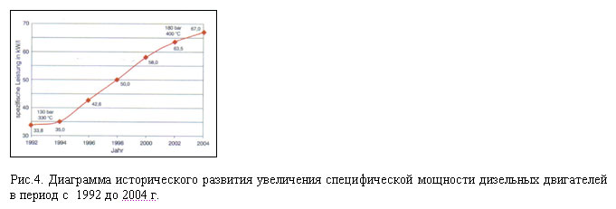

По прогнозам немецких автомобилеестроителей до 2010 г. возможно будет серийно выпускать дизельные двигатели со специфической мощностью 70 кВт/л, а к 2020 г. этот показатель составит уже 100 кВт/л при давлении впрыска до 220 атм.!!! Причем все это будет происходить только на базе улучшения конструкции и правильного подбора конструктивных литейных сплавов. Классическим материалом для производства блоков турбодизелей в 90-тых годах был силумин AlSi9Cu3.
Этот литейный сплав являлся для конструкторов оптимальным сочетанием технологических и физикомеханических характеристик (текучесть эвтектического расплава, минимальная склонность к пористости, высокая теплопроводность, хорошая коррозионная стойкость, отличное соотношение между прочностью на растяжение и относительным удлинением при минимальном удельном весе).
Но из-за высокого давления впрыска, превышающего 180 атм., применяющееся при последней технологии турбодизелей «CRT», структура вышеуказанного силумина в блоках двигателя не способна выдержать нагрузку, особенно в зоне опор коленчатого вала (рис.5). Подобные проблемы существуют и в бензиновых двигателях.
Другой проблемой, связанной с получением надежных турбодизелей «CRT» является то, что в головке цилиндров, а также на выходе камеры сгорания развивается температура от 300 до 400оС. При таких температурах классические силумины «стареют», что отрицательно влияет на усталостную прочность в условиях переменной термической нагрузки. Для решения проблемы немецкая фирма «Хонзел АО» разработала специальный силумин типа AlSi2CuNiMg, отличающийся гораздо более высокой усталостной прочностью в указанном критическом температурном интервале.
