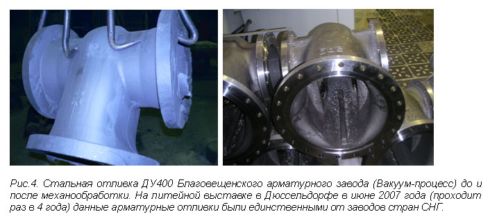

- Благовещенский арматурный завод – в цехе стального литья с 2006 года успешно работает линия вакуумно-пленочной формовки фирмы HWS-Sinto (размер опок 1500x1500x900/500, 1500x1500x380/380 мм). Работает стержневой автомат фирмы Laempe. Освоено производство корпусов арматуры до ДУ 500 из обычных и нержавеющих сплавов. Ограничением увеличения размеров отливок тут могут стать только габариты выбранного размера опок. Заводу выгодно самостоятельно производить арматуру в сборе для самых требовательных заказчиков на базе самых качественных в России отливок, получаемых по вакуум-процессу.

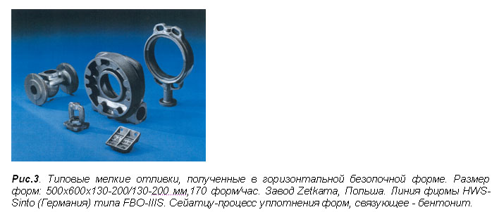

1. Корпуса арматуры от ДУ-25 до ДУ-200-250. Используют Сейатцу-процесс, уплотнение воздушный поток + прессование. Арматура мелких диаметров изготавливается в огромных количествах, а Сейатсу процесс обеспечивает самую высокую производительность на минимальных площадях. ПГС – процесс на опочных формовочных линиях.

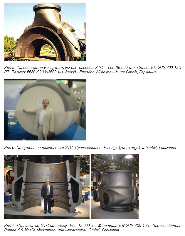

3. Корпуса арматуры от ДУ 800 до ДУ1400-200. Изготавливают по ХТС (фуран, альфа-сет) на смесителях непрерывного действия, например, немецкой фирмы FAT (фуран, альфа-сет), обеспечивающих лучшее качество форм, регенерации смесей, пневмотранспорта и т.д. Так же для крупных стержней из ХТС.

- линия FBO – III, горизонтальной безопочной формовки для ДУ-25-ДУ100

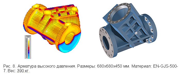

Корпуса арматуры: моделирование процессов заливки и затвердевания. Полное проектирование на базе заданных размеров в местах соединений (DN200) инагрузок (рабочее давление 100 бар). Добавлены ребра жесткости для увеличения сопротивления нагрузкам. Пройден тест на выдержку длительной нагрузки в соответствии с директивой FKM. Благодаря моделированию заливки - минимизированы возможные ошибки при изготовлении (рис.8).

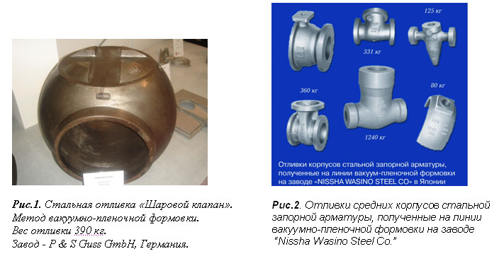

· Самые качественные и дешевые арматурные отливки получают по современной технологии вакуумно-пленочной формовки. Лучшая отливка 2005 года изготовлена по вакуум-процессу. Первое место и лучший приз на съезде литейщиков в США получила отливка, весом 1 тн., сталь 4320, выполненная по вакуум-процессу в компании ME Global-Electrometal, США. Отливка предназначена для гусеничного транспортёра НАСА (космического агентства США). Более 10 тыс. литейщиков всего мира приняли участие в конгрессе 16-19.04.05, г. Сент-Луис, штат Миссури. Во время работы съезда и конгресса американское общество литейщиков (American Foundry Society – AFS) и журнал Engineered Casting Solutions признали безусловным лидером отливку по V-процессу, что говорит о высшем уровне доверия этой наиболее современной технологии (вакуум-плёночной формовке). Будущее многих отливок бесспорно переходит в сферу компетенции вакуум-процесса. Это ускоренное движение «рывка» от «Ноу-хау» до реального широкого применения V-процесса в литейном производстве, после 20 лет постоянного совершенствования и достойной проверки на 250 заводах в Японии, США, Европе, а теперь и в странах СНГ.
· Огромный опыт производства арматурных отливок по вакуум-процессу. Пионеры производства арматуры по вакуум-процессу. Сегодня десятки предприятий всего мира в США, Японии, Европе изготавливают арматуру по V-процессу. Формовочные линии производства фирмы HWS-Sinto для изготовления, например, средних и крупных фитингов, клапанов, задвижек по технологии вакуумно-пленочной формовки в Европе вначале были освоены уже более 25 лет назад на первых 5 заводах Европы, что дало старт новым виткам развития данной технологии. Это литейные производства - с 1976 года - фирма Josef Brechmann, Германия, линия VTA-7M, опока 1600x1600x400/400 мм, вертикальная заливка, серый и высокопрочный чугун, отливки вентилей, задвижек, корпусов насосов. С 1979 года - фирма Pörringer & Schindler GmbH, Германия, линия VFA-7M, опока 1600x1600x500/500 мм, вертикальная заливка, серый чугун и сталь, отливки вентилей, задвижек, корпусов насосов. С 1979 года – фирма Richard Klinger AG, Австрия, линия VFS-3, опока 1100x1000x400/400 мм, горизонтальная заливка под уклоном, сталь, отливки вентилей, задвижек. С 1981 года - фирма Ets. Giroud Freres S.A., Франция, линия DKF7, опока 1600x1600x500/500 мм, вертикальная заливка с заливочной машиной, серый и высокопрочный чугун, отливки вентилей, задвижек, корпусов насосов, литье разное на заказ. С 1982 года - фирма Saint Gobain PAM, Франция, линия DKF 7, опока 1600x1600x550/550 мм, вертикальная заливка с заливочной машиной, 12 форм/ч, серый и высокопрочный чугун, отливки вентилей, задвижек, крупные фитинги. С 1983 года - фирма Hermann Sieg GmbH, Германия, линия DKF 5, опока 1250x1250x200/300/400 мм, горизонтальная заливка, медные сплавы и алюминий.
Приводим некоторые примеры фирм Японии, которые первыми освоили производство арматуры по вакуум-процессу более 25 лет назад: Mitsumoto valve mfg. (март 1981, опока 1300х1300х310/310; Taiyo steel Isohara (ноябрь 1977, опока 2000х1200х500/500); Taiyo steel Isoharaseikojyo (ноябрь1977, опока 1200х1000х400/400); Daidotokusyuko Tsukiji (декабрь1980, опока 1000х1000х350/350); Nichijyukokikogyo (ноябрь 1976, опока 1500х1500х500/500); Nippon seikojyo Hiroshima (сентябрь1981, опока 2000х2000х1100/500); Hitachi seisakujyo Katsuta (июнь1981, опока 1530х1530х600/600)
