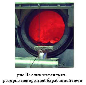

В работе роторно-поворотной барабанной печи (РПБП) применяется высокоэффективная технология плавления, разработанная для промышленности вторичного алюминия. В современной конструкции печи учтены конкретные особенности процесса, что обеспечивает простоту и надёжность её в эксплуатации, и получение хороших экономических результатов в работе плавильного завода. Всегда имеется возможность для усовершенствования конструкции и самого процесса.
Роторно-поворотные барабанные печи с заметным успехом используются в промышленности, перерабатывающей алюминий. Сравнивая зарекомендовавшую себя, но уже несколько устаревшую стационарную роторно-барабанную печь, новая технология роторно-поворотной барабанной печи предлагает ряд неоспоримых преимуществ.
Благодаря большой загрузочной двери и хорошему теплообмену время одного цикла снижено. Соответственно значительно увеличивается производительность и заметно сокращается расход соли.

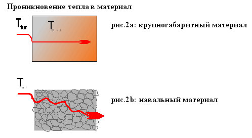

БРП сконструирована для переработки навального материала, состоящего из небольших отдельных частиц. Крупногабаритный лом обычно перерабатывается в отражательных печах благодаря механизму передачи тепла. Тепло передаётся от атмосферы печи к металлу через поверхность каждой отдельной частицы металла и затем к самому блоку, тем самым, увеличивая его температуру до уровня плавления (рис. 2а). Передача тепла – это функция, которую описывает коэффициент теплообмена α; разница температур между атмосферой печи, температурой загруженного материала и поверхностью блока выражается коэффициентом электропроводимости λ.
В случае плавления навального материала, процесс теплообмена становится в некоторой степени более сложным. Хотя размер удельной поверхности материала большой, поверхность же облучаемая печью – совсем незначительна. Более того, уровень передачи тепла в расплаве довольно низкий благодаря большому количеству приграничных частиц и расстоянию между отдельными частицами металла (рис. 2b). Для того чтобы достичь необходимого уровня теплообмена, навальный материал должен перемешиваться. Это идеально достигается с помощью роторно-поворотной печи.

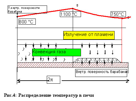

Процесс теплообмена в печи состоит из трёх компонентов (рис. 4):
1. Передача тепла происходит путём конвекции от горячих летучих газов поверхности барабана к расплаву соли и металла и выражается следующими равенствами.
qc = αg ∙ (δg - δb)
В этом уравнении qc - это удельный нагрев м2 фактической поверхности печи. Коэффициент αg зависит от скорости газов. Газы с высокой скоростью увеличивают αg. Таким образом, скорость горячих газов внутри печи и турбулентное движение газов являются очень важным фактором конструкции печи.
2. Излучение горячих летучих газов происходит только при помощи водяного пара и оксида углерода. Азот не выделяет энергии, но его наличие очень важно для передачи тепла путём конвекции. Для тепла, переданного расплаву в печи и поверхности барабана печи и, как результат, отражение тепла от поверхности к расплаву, передача тепла выражается следующим равенством:
В вышеприведённом уравнении qs - это удельный нагрев м2 фактической поверхности пространства печи, ε – коэффициент эмиссии, ρ – парциальное давление (или содержание газа при атмосферном давлении), s – толщина пламени, Tm – температура газа и Tb – температура расплава. Общее тепло, переданное излучением газа, приблизительно является суммой обеих долей.
Уравнения также показывают преимущества использования кислорода вместо воздуха. При отсутствии азота парциальное давление H2O и CO2 выше, тем самым уровень излучения тоже увеличивается. Температура пламени также увеличивается. Этот процесс проявляется ещё более эффективно, так как передача тепла увеличивается на величину степени 3.5, принимая во внимание идентичную температуру расплава. Тепло, передаваемое излучением, очень резко возрастает при увеличении температуры, но при высокой температуре пламени имеет свои ограничения. Высокая температура пламени приводит к очень высокому уровню излучения на внутреннюю поверхность барабана печи, быстро нагревая её до высокой температуры. На (рис. 4) можно увидеть, что огнеупорная футеровка подвержена быстрым перепадам температуры. Если к этому добавить ещё эффект дробления материала, то всё это приведёт к непродолжительному сроку службы такой футеровки. Во время конструирования печи этому факту необходимо уделить особое внимание.
3. Третий компонент – это передача тепла между внутренней поверхностью барабана печи и покрывающим её материалом:
qw = kw ∙ (υw - υ b)
где, qw - это тепло, преданное от поверхности барабана на м2 фактической площади, kw - коэффициент теплопередачи для системы поверхность-материал и υw и υ b температуры поверхности или шихты соответственно. Благодаря вращению барабана, часть стены всегда покрыта материалом. Так как температура внутренней поверхности барабана выше, чем температура расплава, некоторая часть тепла передаётся от стены к материалу.
Излучением от внутренней поверхности барабана печи на шихту можно пренебречь из-за сравнительно низкой температуры поверхности и поглощения тепла пылью, дымом и самим пламенем.

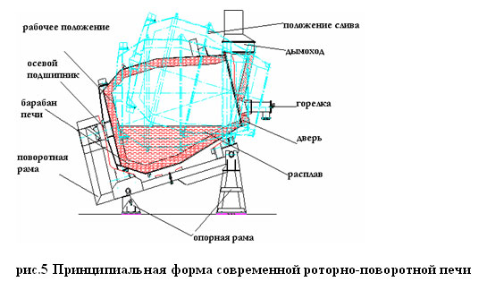

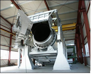

На (рис. 5) показана принципиальная схема современной роторно-поворотной печи. Она смонтирована на массивной стальной раме, на которую опирается опрокидываемая рама через прочные шкворни подшипников и, приводимая в движение двумя гидравлическими толкателями и одним приводом. На опрокидываемой раме смонтированы ролики, на которые опирается барабан и осевой подшипник. На эту систему подшипников опирается барабан печи с огнеупорным покрытием. Отверстие барабана для загрузки и слива закрывается дверью, герметично примыкающей к корпусу, которая поворачивается на отдельно стоящей колонне. На двери крепится горелка. Верхняя часть отверстия закрыта газоотводящим кожухом, который также плотно примыкает к барабану печи.

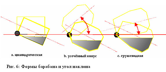

Изначально концепция роторно-поворотной печи была основана на цилиндрической форме барабана печи. При использовании печи меньшей мощности такая конструкция очень удобна, поскольку она предлагает максимальный размер загрузочного отверстия. По мере увеличения мощности печи, использование этой формы становится иррациональным. Дальнейшее увеличение размеров загрузочного отверстия больше не приводит к быстрой загрузке и разгрузке печи, а также, в результате этого энергопотери становятся неприемлемо высокими.
Увеличение мощности за счёт увеличения длины барабана также невозможно. Технические возможности горелок ограничены и при слишком длинном барабане, его задняя стенка не сможет быть достаточно эффективно прогрета. Поэтому соотношение длина/диаметр должно быть близко к цифре 1,5. Существуют также проблемы при изготовлении, если диаметр барабана будет слишком большим. Большие станки, необходимые для обработки колец скольжения и барабана, не всегда имеются в наличии. Поэтому, необходимо найти какое-либо решение. Одно из решений – это сделать переднюю и заднюю части барабана в виде усечённых конусов (рис. 6). Такая форма полезна при загрузке шихты и экономии энергии, но неизбежно приведёт к слишком большому углу опрокидывания, что может привести к опасной ситуации, когда при выгрузке шлака, соскальзывание шлака будет неконтролируемым.
Лучшим решением будет изготовление барабана, имеющего со стороны загрузки меньший диаметр в форме Бессемеровского стального реактора. Угол наклона находится теперь в приемлемых пределах и не несёт опасности соскальзывания шлака. Существует ещё одно преимущество такой формы. Основное количество расплава расположено в задней части барабана. В передней части барабана укреплённая горелка пропускает очень стабильный поток газа через относительно небольшой участок. Кроме того, снижение давления помогает факелу горелки распространиться дальше вглубь барабана и тем самым поддерживать нагретой его заднюю стенку. В дополнение к сказанному, отражённые газы помогают стабилизировать работу горелки и направить исходящие газы в отсасывающий кожух.
Принимая во внимание высокую скорость вращения барабана, точность изготовления колец скольжения, а также самого барабана, должна быть довольно высокой. Подгонка колец скольжения на барабане требует обработки по месту крепления.

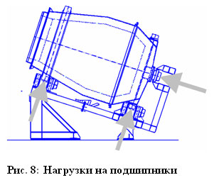

Во время вращения барабана печи с достаточно большой скоростью возникают несбалансированные нагрузки, вызываемые движением материала в барабане печи, а также его большими кусками и материала, прилипшего к внутренней поверхности барабана (рис. 8). Поэтому конструкция опорных роликов, помещённых в роликовые станции необходимо уделить особое внимание.
Необходимо учитывать два типа различных нагрузок: вес шихты и, что особенно важно, вес барабана и его футеровку, а также динамику распределения несбалансированных нагрузок, создающих радиальные нагрузки на подшипники. Эти нагрузки полностью воспринимаются кольцами скольжения в двух точках опоры роликовых станций по две штуки для каждого кольца скольжения. Такая конструкция обеспечивает полное восприятие всех радиальных нагрузок. Имеются также некоторые осевые нагрузки, которые воспринимаются креплением осевых роликов. Это важно учитывать при конструировании печи и, в частности, при компоновке подшипников.
На задней стенке барабана система центрального подшипника воспринимает осевые нагрузки, вызванные радиальными силами в опрокинутом положении барабана. Подшипник сконструирован в виде крейцкопфного подшипника, который свободно передвигается в направлении осей z и y, но неподвижен в направлении оси х, т.е. в осевом направлении барабана печи. Дополнительно подшипники в состоянии скомпенсировать несоосность осей печи.
Многие современные конструкции роторно-поворотных печей оборудованы одним кольцом скольжения, которое опирается на роликовые станции и одним центральным подшипником для восприятия радиальных и осевых нагрузок. Теоретически предполагается, что при такой конструкции можно получить статически уравновешенную систему. Это положение представляется не совсем корректным. Внутри роликовой станции необходимо иметь по крайне мере два подшипника, на которые опирается вал. Подшипники шарнирных соединений этой системы в состоянии скомпенсировать только внутреннюю несоосность. Для того чтобы отрегулировать несоосность осей печи и её опор, эти подшипники должны иметь соосность со всеми роликовыми станциями. Вполне очевидно, что этого трудно достичь. Так называемое скольжение по кромке подшипников и роликов представляется неизбежным.

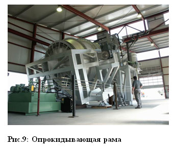

Не сложно работать с барабанной печью с фиксированной осью вращения в процессе её загрузки и эксплуатации. Её роликовая станция прочно крепится к бетонной плите.
В роторно-поворотной печи все нагрузки должны восприниматься движущейся конструкцией. Эту конструкцию необходимо разработать таким образом, чтобы она воспринимала нагрузки при различных режимах работы печи.
В дополнение к сказанному изгиб элементов конструкции и, в конце концов, но не в последнюю очередь, вибрация элементов конструкции должны быть сведены к абсолютному минимуму.
На (рис. 9) изображена конструкция данной структуры, сделанная из тяжелых полых труб, которые не только выполняют все необходимые требования, упомянутые выше, но также ведут к уменьшенному накоплению пыли на конструкции.
Вертящиеся элементы должны быть увеличены, чтобы ни в коем случае не ослабить тяжелую структуру.
Опрокидывающие рамы присоединены к крепёжным плитам, для удержания опрокидывающей рамы посредством универсального соединения. Приваренные к опрокидывающей раме роликовые станции являются самовыравнивающимися за счёт вертикальных валов.

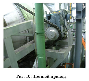

Метод совмещения электрического двигателя с регулируемой скоростью вращения преобразователя частоты, оборудованный редуктором с постоянным передаточным циклом и цепью вокруг барабана печи (рис. 10) может показаться в некотором роде старомодным, но он обеспечивает надёжную работу при любой скорости вращения.
Прочные звенья цепи точно подогнаны по размеру барабана и обеспечивают его плавное вращение.
Возможность быстрой замены отдельных звеньев максимально сокращает время простоя.
Конечно, существуют и другие способы обеспечения крутящего момента для барабана печи.

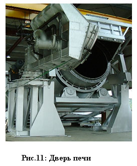

Дверь печи – одна из важнейших деталей конструкции печи. Правильное использование двери снижает потери тепла и улучшает условиях сохранения окружающей среды вблизи работающего завода. Для этого дверь должна обеспечивать должную герметичность и должна быть легко управляемой. На (рис. 11) показано, конструктивное решение с учётом названных требований.
Дверь закрывает нижнюю половину отверстия барабана. Она герметична по отношению к вращающемуся барабану благодаря динамичной системе с воздушной герметизацией.
Воздух подаётся через рукав шарнирного соединения двери. Точно обработанная передняя секция барабана и прилегаемая к ней часть двери, а также небольшой зазор, оставляемый между ними позволяет отводить газы даже при небольшом положительном давлении в печи.
Незначительный зазор имеется также между кожухом и дверью.
Дверь открывается посредством гидравлически управляемого шарнирного соединения, которое поддерживается вращающейся опорой, оборудованной специальными антифрикционными подшипниками. На двери также располагается оборудование горелки.

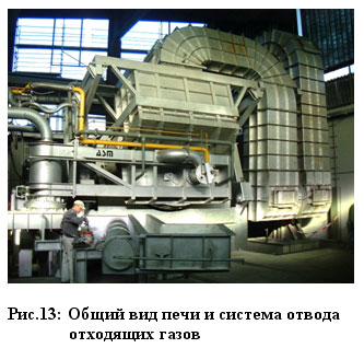

В верхней половине двери располагается заборный кожух. Его конструкция также герметична по отношению к вращающемуся барабану, и в этом случае используется идентичная система, как и в случае с дверью.
При правильном соотношении размеров кожуха отходящие газы из барабана попадают под кожух и даже тогда, когда дверь открыта, и далее направляются в систему для очистки отходящих газов. Теперь газы проходят через газоход, покрытый футеровкой, и направляются в фильтр. Для компенсации вращения печи на опрокидывающих осях печи имеются поворотные шарниры.
Правильно подобранная конструкция двери и кожуха являются важным условием для обеспечения экологически чистого рабочего процесса печи.

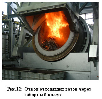

В процессе предварительного нагрева и плавки дверь закрыта.
При сливе металла и удалении шлака, а также при загрузке, дверь находится в открытом положении. Может подняться некоторое количество пыли во время непосредственного движения материала внутри печи во время загрузки.
Для того чтобы предотвратить попадание этой пыли в окружающую среду печи, загрузочная машина вплотную подходит к кожуху печи. Во время непродолжительного промежутка времени, когда загрузочная машина подъезжает и отъезжает, внутрь набирается свежий воздух через кожух и в него также попадает небольшое количество печных газов.
Как только материал загружен, начинается процесс очистки части поверхности материала, так как печь находится в нагретом состоянии. Дым, появляющийся в результате этого, попадает под кожух (рис. 12). После загрузки печь опрокидывается назад, и дальнейшая очистка поверхности происходит уже при закрытом барабане.
Во время этой стадии процесса обеспечивается избыток воздуха или кислорода как того требует процесс горения пиролизной органики. И, как результат, не требуется дополнительной камеры дожига в системе отходящих газов.
Несмотря на большой диаметр загрузочного отверстия, фактический поток газов не смешивается с чистым воздухом.
Поэтому общее количество газов уменьшается. Несмотря на то, что объём газов уменьшается и может быть ещё меньше при использовании кислорода, эффект очистки фильтрационной установки будет гораздо выше, если насыщенность пыли в отходящих газах будет большой.
