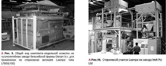

Другие страны ЕС. Для чугунолитейного завода бельгийской фирмы Giesen b.v., в г. Антверпен, Laempe поставила 100-л производственный центр на базе автомата LFB50(100) (рис.9) c тремя пескострельными головками. Автомат дает возможность применять различные по размерам и сложности комплекты модельной оснастки.

Австралия. Алюминиевый завод фирмы Mett Pty. Ltd. в г. Мельборн в дополнение к имеющемуся стержневому оборудованию Laempe приобрел в

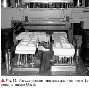

Непосредственно после официального представления разработанного фирмой Laempe процесса BeachBox® LaempeKuhsBinder, третий по объему выпускаемой продукции в Японий автомобильный концерн Mazda Motors Co. подписал контракт на поставку комплекса современного роботизирован¬ного стержневого оборудования для двух производственных линий, на которых будут изготовлять отливки головок цилиндров рядных двигателей литьем под низким давлением в стержневых пакетах.
Комплекс оборудования состоит из 14 автономных производственных центров на базе автоматов LBB25H в комплекте со смесителями, роботами и периферийным оборудованием по двум процессам (Amin-процесс и BeachBox®).
