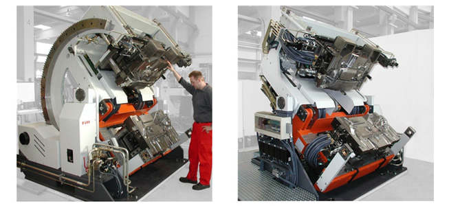

Наклоняющиеся литейные машины tiltcaster servo
Наклоняющиеся литейные машины нового поколения от Fill - tiltcaster servo tcs являются результатом слияния новейших достижений в технологии литейных решений с абсолютно точным процессом заполнения, посредством полностью контролируемого дозирующего поведения.
ВАШИ ПРЕИМУЩЕСТВА
  • Идеальная доступность
  • Свободный питающий вход всех распространённых кокилей
  • Литье в формы возможно с обеих сторон (в зависимости от литейной формы)
  • Литье в формы возможно в процессе покачивания
  • Форма может быть свободно удалена вверх
  • Параллельное открытие и закрытие формы посредством рамы с замкнутыми силами
  • Снижение пружинистости литья благодаря большой зажимающей силе
  • Стабильная направляющая система предотвращает перекос при открытии формы
ПРИНЦИП
Стержни вставляются в форму вручную или автоматически. После того, как форма закрывается, заливочный объём заполняется расплавом. Движение наклона, необходимое для процесса литья, обеспечивается сервоприводом.
Принцип электрического сервопривода позволяет осуществлять прямое литьё расплава в процессе литья качанием. Форма остаётся в позиции усадки определённый период времени, для усадки компонента.
Форма открывается после переворота назад. Компонент выталкивается гидравлически, и деталь удаляется.Очистка формы производится в эргономически выгодном положении «открытая книга».

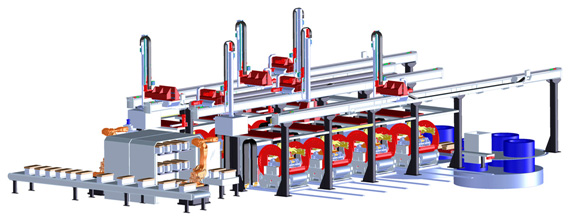

Автоматизированная литейная линия
Автоматизированная литейная линия создается на базе литейных машин tiltcaster servo.
В состав комплекса входят:
  • литейные машины tiltcaster servo
  • портальные трехосные литейные манипуляторы castmaster
  • портальные двух-, трехосные манипуляторы для транспортировки и простановки стержней и стержневых пакетов castmaster core
  • портальные манипуляторы для извлечения и перемещения отливок castmaster take
  • роботы-съемщики отливок robocast take
  • плавильно-раздаточные печи
