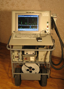

СПЕКТРОМЕТР МИНИЛАБ СЛ – ЛАБОРАТОРИЯ НА КОЛЕСАХ
ЗАО 'Спектральная лаборатория' производит мобильный эмиссионный спектрометр «Минилаб СЛ». Прибор можно подкатить к машине, к изделиям в цехе, на складе и сделать анализ без отрезания образца и его транспортировки в лабораторию. «Если гора не идет к Магомеду, то Магомед идет к горе».
Типовые задачи, решаемые с его помощью:
  • оперативное подтверждение марки, сертификата привезенного металла, в том числе лома;
  • определение цены вторичного металла сразу на машине или вагоне до момента оплаты;
  • наведение порядка на складе (сортировка металла по маркам);
  • подготовка шихты перед плавкой с целью экономии легирующих добавок и попадания в марку;
  • быстрый контроль на перепутывание марки большого количества однотипных изделий.
В отличие от рентгеновских приборов, «Минилаб» одинаково хорошо определяет любые элементы: B, C, Al, Si, Ti, V, Cr, Mn, Fe, Co, Ni, Cu, Zn, Nb, Mo, Sn, Sb, W, Pb и др.
Прибор состоит из пистолета-зонда и оптико-электронного блока, соединенных между собой кабелем со световодом через разъем. Питание прибора осуществляется от сети переменного тока или от автомобильного аккумулятора. Все части прибора устанавливаются на специальной легкоперемещаемой тележке.
Спектрометр может работать с продувкой камеры аргоном, либо воздухом. С 2007 г прибор комплектуется встроенным корректором мощности, позволяющим работать при напряжении от 180 до 240 в, облегченным пистолетом, специальным столиком, превращающим его в универсальный настольный прибор, программным обеспечением для автоматического определения марки металла.

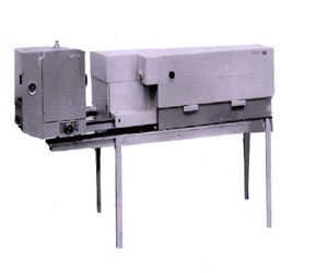

СПЕКТРОМЕТР МФС-8 «СЛ»

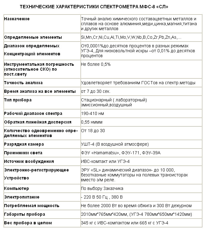

МФС-8 «СЛ» – это современная модель лабораторного воздушного оптического эмиссионного спектрометра, предназначенного для быстрого и точного определения химического состава (непосредственно в процентах концентраций всех интересующих элементов), в первую очередь цветных металлов ( Al, Mg, Cu, Ti, Pb, Ni, Zn …) и их сплавов, а также порошков, руд, минералов. С его помощью можно анализировать стали и чугуны на все элементы, но без фосфора и серы.
Уникальность прибора заключается в воздушном штативе без использования аргона, что позволяет работать как с монолитными пробами произвольной формы и размеров, так с пористыми материалами – ферросплавами, геологическими пробами, а варианте МФС-7 – и с маслами для анализа продуктов износа в двигателях.
В качестве приемников излучения в спектрометре используются фотоэлектронные умножители (ФЭУ) как отечественного, так и импортного (фирмы « Hamamatsu») производства, которые обладают непревзойденными характеристиками, в том числе очень хорошим отношением сигнала к шуму, что позволяет получать точные результаты при анализе и малых концентраций. Прибор прекрасно методически отработан, включен во многие ГОСТы на спектральные методы анализа цветных металлов и сплавов.
Спектрометр выпускается с 18, 24, 30 аналитическими каналами.
Основные преимущества спектрометра МФС-8 «СЛ»:
  • Спектрометр МФС-8 «SL» аттестован в Госстандарте РФ, вписан в госреестр средств измерений, имеет утвержденную методику поверки. Обеспечивает высокую точность анализа по российским и зарубежным стандартам на контроль продукции и технологических проб.
  • Программное обеспечение и конструкция прибора позволяют в заводских условиях самостоятельно менять программу анализа – вводить новые элементы, диапазоны, настраивать прибор на методики анализа.
  • Не требуется специальная подготовка поверхности проб.
  • Не требуется снабжения аргоном высокой чистоты.
  • Обслуживание и ремонт производятся своими силами, не нужно покупать дорогостоящие запчасти и вызывать наладчиков.
