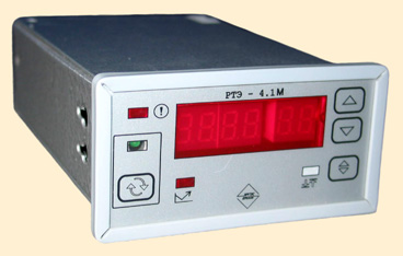

 Одноканальный ПИД-регулятор РТЭ-4.1М (Циркуль)
Высокоточный, современный и многофункциональный прибор для нужд высокотехнологичного производства и заводских лабораторий. Имеет возможность работать по продолжительной многоэтапной самостоятельной программе с ограничением скорости нагрева и охлаждения во взаимодействии с приборами других типов. Может управлять внешними устройствами по нескольким независимым каналам, а также в составе многоуровневых комплексов под управлением ПЭВМ. Прибор внесен в Государственный реестр измерительной техники.
- Габариты: 48х48х73 мм
- Класс точности: 0.25% (0.1%)
- Диапазон измеряемых температур ºС: (-50…2500)
- Типы подключаемых датчиков температуры: ТСМ; ТСП; ТХК; ТХА; ТВР (по исполнению)
- Выходы: 2- дискретные (2 А, 250В) (управл.воздействие - 1, информационный - 1)Программирование технологического процесса по параметрам время/температура ( до 10 шагов программы по 9999 мин каждый) (РТЭ-4.1М)
