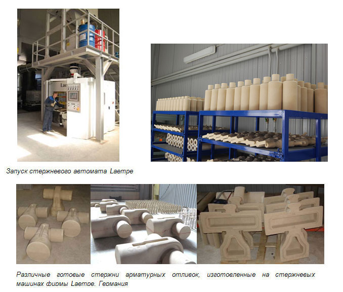

  • Стержневой автомат Laempe, где стержни изготавливаются по технологии “Cold Box амин-процесс”.

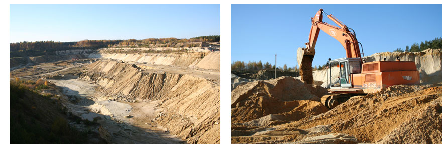

ООО «ЛМЗ «МашСталь» имеет собственное месторождение формовочных и строительных песков (в 2006 году получено в аренду сроком на 20 лет). Это Чаадаевское месторождение Пензенской области, являющееся одним из самых крупных в Приволжском регионе.
Основные требования, которым удовлетворяют наши пески:
  • достаточная пластичность,
  • необходимая крепость,
  • газопроницаемость,
  • огнеупорность.
Объемы добычи (140 тыс. тонн в 2007 году) и качество формовочных песков, а также организация круглогодичной бесперебойной отгрузки позволяют сотрудничать со многими крупными предприятиями России.
