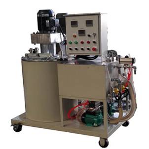

2. Шприц-машина для работы с ручными пресс-формами.
Всего два «шприца» запрессовки, которые расположены на гибких шлангах для удобства оператора. Длина шланга до 5 метров.
Бак модельного состава оснащен двумя специальными лопастями для возможности замешивания воздуха в модельный состав (до 30%).
| Давлениезапрессовки | МПа | 0-0.5 |
| Диапазонтемпературывоска | С | 0-95 |
| Объембакадлявоска | Л | 100 |
| Возможность замешивания воздуха в модельный состав | Есть | |
| Количествошприцевзапрессовки | Шт. | 2 |

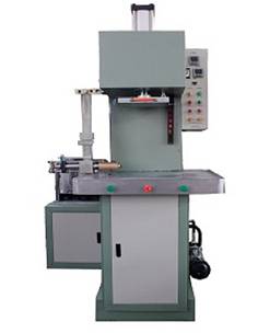

3. Автоматическая шприц-машина двухместная.
Шприц-машина высокой производительности, две независимых рабочих платформы для одновременной запрессовки. Есть верхняя запирающая плита.
Панель управления программируемый логический контроллер.
| Усилиедавленияверхнейплиты | Т | 10/16 |
| Каналы для водного охлаждения плиты и стола | Есть | |
| Максимальная высота открытия верхней плиты | мм | 410 |
| Ход сопла по горизонтали/вертикали | мм | 0-300 |
| Максимальныйобъемвпрыскавоска | Л | 5 |
| Давлениевпрыска, можнорегулировать | МПа | 0-7 |
