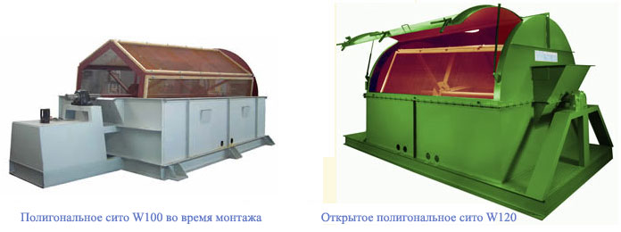

Полигональные сита
Сито полигональное - хорошо просеяно, наполовину выиграно.
Для того чтобы сохранить высокое качество формовочной смеси, остатки материалов и комья смеси должны быть тщательно удалены. Для этого великолепно подходит проверенное в работе полигональное сито Webac.
Сито оснащено пыленепроницаемым корпусом из стального листа. В корпусе, вокруг роторного вала, вращается шестиплоскостное сито. Вал вращается в крупногабаритных герметичных шариковых подшипниках, находящихся вне корпуса сита. Плоскости сита выполнены на деревянных рамах из стойкой к истиранию проволоки, при необходимости замены: время необходимое на замену – кратчайшее.
За счет вращения сита отработанная смесь переваливается с одной поветхности сита на другую и тем самым разрыхляется. За счет действия трения и падения комья смеси измельчаются и смесь просыпается через сита. Части смеси превышающие размеры ячеи сита и инородные включения удаляются через отдельный выход.
Наряду с просеиванием в полигональном сите происходит предварительная аэрация и разрыхление смеси.
