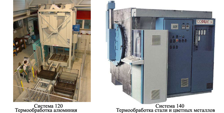

Фирма Codere S.A., Швейцария предлагает промышленные печи для термообработки деталей из стали и цветных металлов.
Фирма имеет 30-ти летний опыт в конструировании и производстве печей , что позволяет ей удовлетворять любые желания клиента в области термообработки
В производственную программу входят следующие печи:
  • Колпаковые и камерные печи серии 100;
  • Печи модульного типа серии 200, системы 250,251,280.230;
  • Печи проходного типа серии 300, системы 350,345,340.
Печи серии 100 предназначены для отжига деталей из лёгких металлов с закалкой в воде, а также для других режимов термообработки деталей из цветных сплавов.
  • Максимальная температура 650С.
  • Максимальный вес садки до 2500кг.
  • Размеры рабочей камеры по запросу заказчика.
