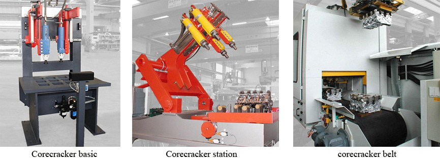

Fill предлагает широкий спектр высокоэффективного и надежного оборудования для выбивки стержней и предварительной очистки отливок от простейшего до полностью автоматизированных ячеек, встроенных в технологическую линию:
- Corecracker basic - стол с пневматическими молотками для предварительного разрушения стержней
 - Corecracker station - станция с откидным модулем пневматических молотков для предварительного разрушения стержней
 - Corecracker belt - установка оснащенная выбивным модулем с пневматическими молотками для разрушения стержней и ленточным транспортером для подачи отливок
- Сorecracker turntable - установка оснащенная выбивным модулем с пневматическими молотками для разрушения стержней и поворотным столом для размещения отливок
