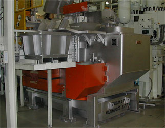

Печи для термической обработки алюминия
Фирма REMIX S.A. предлагает печи для термической обработки отливок из сплавов алюминия для литейной промышленности.
В зависимости от нужд клиента, для термической обработки могут использоваться:
  • камерные печи
  • проходные печи
  • технологические линии для непрерывной работы, а также автоматизированные обрабатывающие блоки.
ПРОЦЕССЫ
  • закалка
  • старение
РАБОЧАЯ ТЕМПЕРАТУРА: от 200 до 600°C
МАССА САДКИ: от 500 до 10000 кг сплавов алюминия
Дополнительное оборудование, входящее в состав технологических линий:
  • Лифты и системы транспортировки садки
  • Ванны для быстрого охлаждения отливок с полощущими механизмами
  • Система удаления газов сгорания
  • Система управления и визуализации процессов
