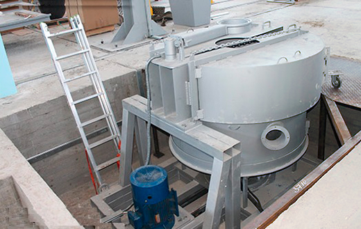

Центробежная машина
Известна как кокильная машина, консольная машина, центробежная литьевая машина, станок для центробежного литья.
Центробежная литьевая машина Толедо позволяет получать отливки длиной от 50 до 300мм, диаметром 50...1500мм, массой 5...5000кг.
Металлическая форма - изложница изготавливается из стали, толщина стенок 40-80мм.
Центробежная литейная машина оснащается системой водяного охлаждения изложницы ( при заливке стали и чугуна), или воздушного охлаждения ( при заливке бронзы, латуни).  Помимо этого, центробежная литьевая машина имеет систему управления с возможностью регулирования скорости вращения формы, и включения операций по времени, позволяющую минимизировать влияние человеческого фактора на процесс. Благодаря этому метод центробежного литья максимально прост, а потери от брака минимальны
