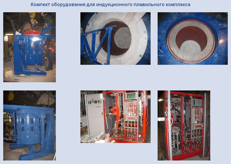

ИНДУКЦИОННЫЕ ПЛАВИЛЬНЫЕ КОМПЛЕКСЫ ИСТ
Плавильный комплекс с индукционной тигельной электропечью ИСТ-Х/Х УХЛ4 предназначен для расплавления и перегрева медносодержащих сплавов и стали в литейных цехах металлургических и машиностроительных заводов для получения металлических отливок высокого качества.
Поставляется в частично разобранном и нефутерованном виде.
В комплект поставки входят:
  • электропечь;
  • преобразователь частоты (ТПЧ) или трансформатор;
  • гибкие связи;
  • шинопроводы;
  • пульт дистанционного управления (ПДУ);
  • батарея конденсаторов; система охлаждения «вода-воздух» (теплообменник «вода-вода»);
  • комплект ЗИП;
  • техническая документация.
В зависимости от типа плавильного комплекса применяются следующее оборудование:
ЗАО НПП «Электротехнология» обеспечивает поставку плавильных комплексов и индукционных плавильных печей "Под ключ", включая монтаж, пуско-наладочные работы и проведение контрольных плавок.

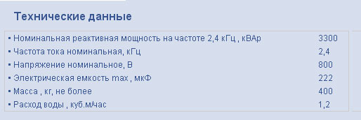

КОНДЕНСАТОРНЫЕ БАТАРЕИ
Конденсаторная батарея предназначена для компенсации реактивной мощности индукционных плавильных печей и закалочных установок.
