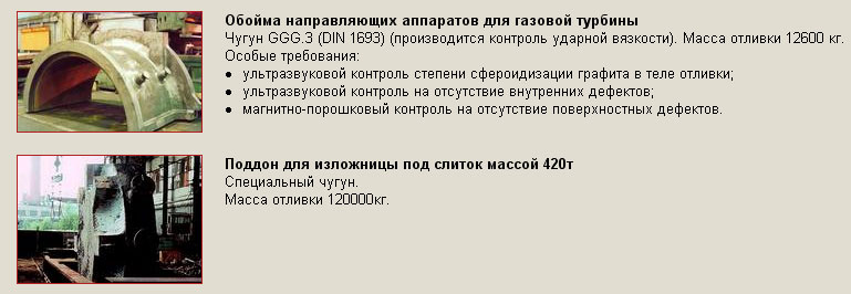

Конвейерные отливки массой до 150 кг. Возможный объём производства – 17000 т/год;
Фасонные мелкосерийные и единичные отливки массой до 20000 кг. Возможный объём производства – 10000 т/год, в том числе:
  • отливки корпусов, станин, и др. для бумагоделательных машин;
  • отливки для газовых и паровых турбин;
  • отливки для электротехнической промышленности;
  • отливки штамповой оснастки для автомобилестроительной промышленности;
  • отливки бандажей, брони для размольного оборудования горнодобывающей промышленности;
  • другие крупногабаритные отливки для различного оборудования.
Кессонные отливки массой до 120 т. Возможный объём производства –10000 т/год, в том числе:
  • цилиндры и валы для бумагоделательных машин длиной до 11500 мм, диаметром 1200 - 2200 мм. Возможный объём производства до 30 отливок в месяц;
  • цилиндры крепирующие диаметром 3000 - 4250 мм. Возможный объём производства до 8 отливок в год;
  • изложницы для металлургических предприятий.
Кокильные отливки для газо и нефтедобывающей, строительной промышленности. Возможный объём производства – 10000 т/год.
Отливки из стали и сплавов цветных металлов:
Фасонные отливки массой до 500 кг. Возможный объём производства –1000 т/год.
