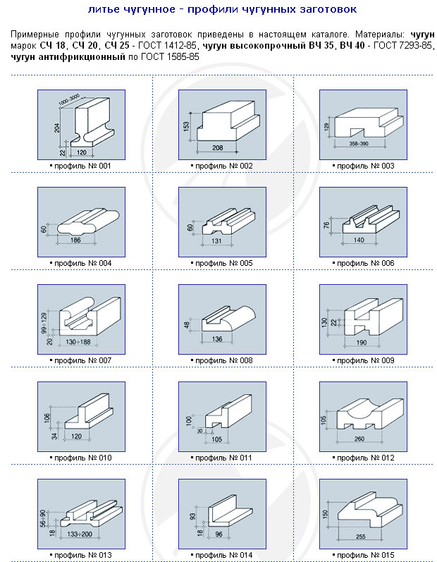

Литые чугунные заготовки, получаемые на линии непрерывного литья, характеризуются следующими преимуществами:
• малыми припусками на механическую обработку
• высоким выходом годных отливок
• высоким качество заготовок, в частности отсутствием таких дефектов, как пригар, газовые и усадочные раковины, шлаковые, песочные и другие неметаллические включения.

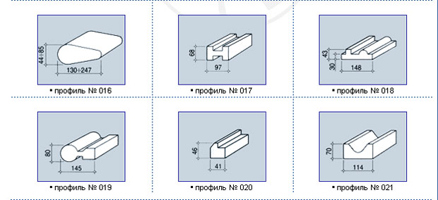

Примерные профили чугунных заготовок приведены в каталоге профилей литья:
