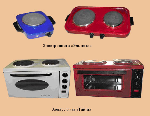

БЫТОВЫЕ ЭЛЕКТРОПЛИТЫ
Электроплиты «Тайга», «Эльмета» и «Тайга-21» предназначены для выполнения кулинарных работ в домашних условиях.
Электроплита «Эльмета»
По типу защиты от поражения электрическим током электроплита и электроплитки «Тайга-21» и «Эльмета» относятся к приборам I класса.
Электрическая схема электроплиты предусматривает включение конфорок или жарочного шкафа. В дверце жарочного шкафа электроплиты имеется смотровое стекло, через которое можно наблюдать за приготовлением пищи. Сигнальная лампочка сигнализирует о включенном состоянии всех нагревательных элементов.
Электроплита «Тайга » оснащена двумя конфорками и жарочным шкафом. Мощность конфорок 1 кВт и 1,2 кВт регулируется 7-позиционными переключате­лями; мощность жарочного шкафа 1,2 кВт регулируется 5-позиционным переключателем. Габаритные размеры 558 ´ 395 ´ 390. Внутренние размеры жарочного шкафа 220 ´ 400 ´ 280. Комплектуется двумя эмалированными противнями. Масса электроплиты 26 кг . Транзитные нормы: вагон – 600 штук; контейнер 20-ти тонный –250 штук; контейнер 5-ти тонный – 80 штук; контейнер 3-х тонный – 40 штук.
Электроплита «Тайга»
Электроплита «Тайга-21» имеет 7 уровней мощности конфорок 1 кВт и 1,2 кВт, размеры 104х595х335. Масса 7,5 кг .
Габаритные размеры:
  • «Эльмета» 85х280х295
  • «Тайга-21» 108х594х335
  • «Тайга» 390х558х395
