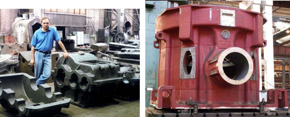

ПРОДУКЦИЯ ЛИТЕЙНОГО ЗАВОДА
Станины, планшайбы для крупных станков
Валы и сушильные цилиндры буммашин
Станины и корпусные детали буммашин и целлюлозного оборудования
Детали турбин
Корпуса редукторов
Корпуса и рабочие органы насосов для горнодобывающей промышленности
Опорные ролики, шкивы
Бандажи тяжелого горного оборудования
Запчасти для карьерных самосвалов
Штамповая оснастка
Корпуса плавильных котлов и утилизаторов бытовых отходов
Изложницы
