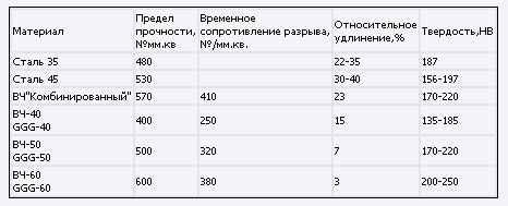

Сотрудниками завода разработана уникальная технология производства синтетического высокопрочного и серого чугуна, которая позволяет получать чугун требуемой марки с более высокими механическими свойствами и в полном соответствии с ГОСТ.
На базе этой технологии на заводе разработан и производится высокопрочный чугун, не имеющий аналогов по физико-механическим свойствам, который по своим прочностным характеристикам значительно превосходит чугун ВЧ-50, ВЧ-40 и сравним с чугуном марки ВЧ-60, имеет прочность, равную прочности чугуна ВЧ-60, а по относительному удлинению практически равен стали 35. Такой высокопрочный чугун у себя на заводе мы называем "комбинированным".
Использование высокопрочного чугуна «Комбинированный» для изготовления деталей, которые традиционно выпускаются из стали, дает, как минимум, двойной экономический эффект: удешевление изделия за счет более низкой стоимости материала и увеличение долговечности и надежности деталей.
