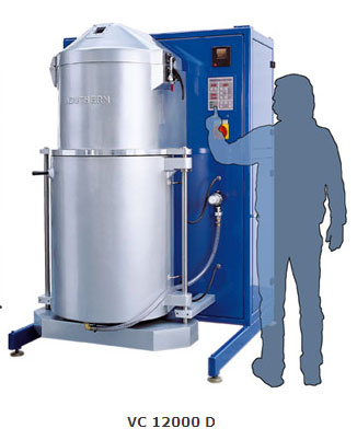

 Машина для индукционной плавки и литья под вакуумом/давлением модели VC 12000 D фирмы INDUTHERM, Германия с объемом камеры 12000 см3 предназначена для изготовления прецизионных высококачественных отливок из алюминиевых сплавов массой до 30 кг, отливок из медных сплавов массой до 90 кг, из цинка и других цветных металлов.
Диаметр камеры - 600 мм,
Высота камеры - 800 мм
Система полуавтоматического управления позволяет контролировать с помощью цифрового дисплея все важнейшие параметры процесса - температуру, вакуум, давление газа. Система оснащена 16 температурными программами. Каждая заливка протоколируется, с возможностью распечатки результатов на принтере.
Машина может быть использована для точного литья под вакуумом/давлением по выплавляемым восковым моделям и в оболочковые формы.
Высокоэффективна для производства автокомпонентов, быстрого прототипирования, художественного литья, ортопедии и др. медицинских технологий.
