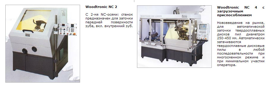

Серия станков Woodtronic для заточки твердосплавных дисковых пил.
Серия станков Woodtronic – это идеальное решение для изготовления и заточки твердосплавных дисковых пил, предназначенных для дерева, пластмассы, цветных металлов, а также стали.
Опции
  • Загрузчик паллет
  • Дисковый загрузчик
  • Универсальная измерительная машина Helicheck NC4
  • Система ЧПУ Walter HMC 600
