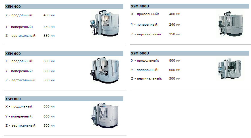

XSM - станки с 3-осевым управлением для сверхскоростной обработки (скорость быстрых перемещений до 80 м/мин, ускорения - до 2,5 g, частота вращения - до 60 000 мин-1).
Фирма Mikron, пионер в области высокоскоростной обработки разработала гамму станков XSM для удовлетворения требований быстро развивающегося рынка оборудования для высоковысокоскоростной обработки. Гамма XSM разработана на основе хорошо известной гаммы HSM станков с добавлением возможностей реализации самых больших в мире скоростей подач, ускорений и наилучших показателей управления.
Эти возможности оказались реализованными благодаря применению наилучших комплектующих изделий, предлагаемых на мировом рынке. Блок управления станками гаммы XSM является их сердцем. Он отличается чрезвычайно высокими быстродействием и возможностями.
