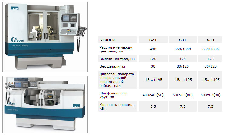

S21 и S31 предназначены для наружной и внутренней обработки небольших и средних деталей в единичном, малосерийном и крупносерийном производстве.
Станки автоматизируются в зависимости от потребностей и применяются в особенности для шлифования высокоточных деталей в различных отраслях промышленности:
  • револьверная шлифовальная шпиндельная бабка поворотная автоматически или ручная ось В с высокой разрешительной способностью
  • шлифовальный шпиндель с частотным регулированием для наружной и внутренней шлифовки
  • ось С шпиндельной бабки детали для шлифования профильных поверхностей и резьб
  • оснащаются различными шпиндельными бабками детали в зависимости от варианта шлифовальной задачи
  • станина станка из гранитана
  • стандартизированное подключение периферийных устройств и приспособлений крепления детали.
S33 оптимальный по цене универсальный круглошлифовальный станок для шлифовки деталей средних размеров в единичном и серийном производстве.
Станки автоматизируются в зависимости от потребностей и применяются в инструментальном производстве и в точной механике:
  • шлифовальная шпиндельная бабка для наружного шлифования 0° или 30° в упор или револьверная шлифовальная шпиндельная бабка для наружного и внутреннего шлифования с зацеплением Хирта 2,5°
  • поворот вручную или автоматически на 1°
  • частотный преобразователь для постоянной скорости резания при наружном шлифовании
  • ось С шпиндельной бабки детали для шлифования резьб поворотный стол станка для шлифования конусов
  • станина из гранитана
  • стандартизированное подключение периферийных устройств и приспособлений.

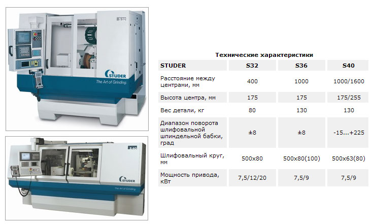

S32, S36 и S40 мощные круглошлифовальные станки предназначены для наружной обработки деталей в тяжелых производственных условиях.
Станки автоматизируются в зависимости от потребностей и особенно хорошо зарекомендовали себя в автомобильной промышленности:
  • благодаря применению накатного устройства станок S32 является особо высокопроизводительным
  • станок оснащен для высокоскоростного шлифования со скоростью более 125 м/с для обработки тяжело обрабатываемых материалов
  • стандартизованное подключение периферийных устройств и приспособлений
  • ось С бабки изделия для шлифования профильных поверхностей и резьб

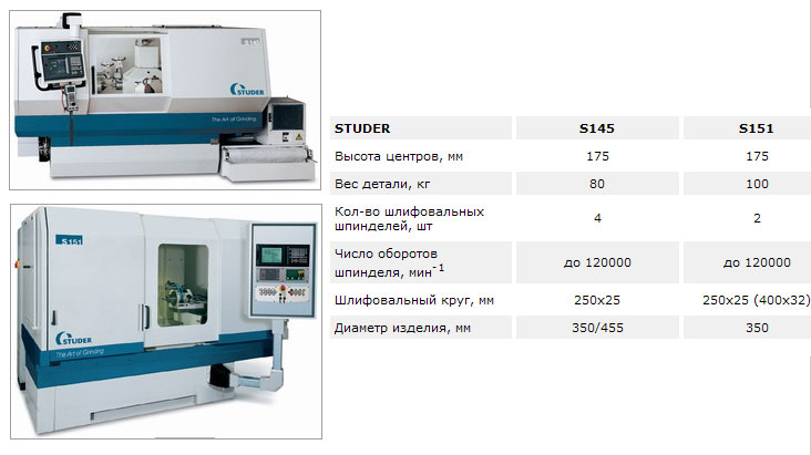

S145 универсальный внутришлифовальный станок с ЧПУ наивысшего класса для очень широкого диапазона применения, в особенности в типовом и малосерийном производстве:
  • револьверная шлифовальная бабка с 4 позициями инструмента для 3-4 шпинделей внутренней обработки и 1 шпинделя наружной обработки
  • ось Q с автоматическим диапазоном поворота +/- 30°
  • частотнорегулируемые шпиндели для внутренней обработки
  • ось С бабки изделия для шлифования профильных поверхностей и резьб.
S151 наиболее производительный круглошлифовальный станок с ЧПУ для внутренней обработки крупных и сложных деталей в единичном и мелкосерийном производстве:
  • суппорт для установки одного или двух шлифовальных шпинделей
  • поворотное устройство – 5/+ 30° частотнорегулируемые шпиндели для внутренней и наружной обработки
  • крестовый суппорт для универсального применения
