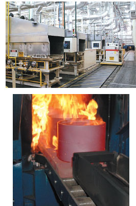

Системы на базе камерных печей UBQ и UBQA
Системы на базе камерных печей предлагают универсальность технических характеристик.
Технология AFC-Holcroft позволяет Вам оставаться на шаг впереди конкурентов, о чем свидетельствуют их линии на базе универсальных закалочных камерных печей (UBQ) и линии на базе универсальных камерных печей для изотермической закалки (UBQA). Каждая система предлагает универсальность технических характеристик, позволяя использовать оборудование в соответствии со специфическими потребностями заказчика. Линии UBQ и UBQA также удовлетворяют широкие технологические требования.
Системы UBQ
Самые современные технологии используются при проектировании линий UBQ, включая системы сгорания, рекуператоры, атмосферы, изоляцию, микропроцессорное управление температурой и уровнем углерода, закалочные среды и системы смешивания закалочной среды. Данное оборудование спроектировано для нейтральной закалки, цементации, нитроцементации, нормализации и отжига в среде управляемой атмосферы.
Особенности/преимущества UBQ
  • Модульное проектирование для быстрого и точного монтажа, а также для простоты технического обслуживания и удобства эксплуатации.
  • Возможность закалки в масле, полимере, закалка на мартенсите или интенсивной закалки.
  • Улучшенная циркуляция атмосферы под садкой для более равномерной глубины слоя
  • Высокоэффективные, герметичные горелки с электрозажиганием обеспечивают высокую равномерность распределения температуры и продлевают срок службы трубы.
  • Новый воздухоохлаждающий вентилятор печи; не требуется использование воды, имеет простое исполнение, сокращает затраты на обслуживание
  • Полный контроль и управление выполнением производственного процесса обеспечивается с помощью полностью компьютеризованной системой UBQ PC.
  • Возможность загрузки увеличена на 17%
  • Радиационная труба большого диаметра обеспечивает эффективный и равномерный нагрев, обеспечивая более высокую скорость восстановления.
  • Запатентованная система перемешивания закалочной среды «восходящим потоком» для более равномерной твердости.
  • Универсальность металлургических процессов и расположения оборудования
  • Доступность полностью автоматизированной системы
Системы UBQA
Универсальные камерные системы для изотермической закалки используют соль в качестве закалочной среды и спроектированы для нейтральной закалки, цементации, нитроцементации, аустемперинга в углероде, нормализации, отжига, изотермической закалки стали и высокопрочного чугуна.
Особенности/преимущества UBQA
  • Диапазон закалки в соли:  127o С до 427o С
  • Запатентованная система впрыска воды обеспечивает жесткость закалки эквивалентную закалке в воде
  • Упрочнение поперечного сечения толщиной до 152,4 мм.
  • Полный контроль и управление выполнением производственного процесса обеспечивается с помощью полностью компьютеризованной системой UBQ BatchMaster.
