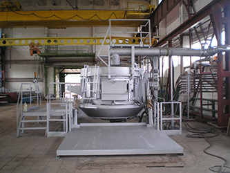

ООО «Толедо» является производителем литейного оборудования, в т.ч. дуговых печей постоянного тока. Электропечи для выплавки металла применяются в металлургии и литейном производстве.
Дуговые печи постоянного тока – прогрессивное поколение плавильных агрегатов.
Основное назначение дуговой печи постоянного тока (ДППТ) – выплавка стали из металлического лома (скрапа). В ДППТ получают высоколегированные сорта стали, для которых требуются тщательная очистка металла от вредных примесей (особенно серы), удаление неметаллических включений и обезгаживание.
Дуговые печи постоянного тока применяются:
  • Для выплавки сталей высокого качества с возможностью проведения окислительно-восстановительных реакций
  • Как восстановительный агрегат (руднотермическая печь) при получении ферросплавов из руд и концентратов, таких как: ферроникель; ферромолибден; феррохром; ферромарганец и т.д.
  • Для выплавки штейнов из концентратов: медный штейн; никелевый штейн.
  • Для выплавки титановых шлаков при производстве титана.
  • Для получения олова из оловянного концентрата.
  • Для получения металлического кремния.
  • Для переработки концентратов содержащих благородные металлы.
  • Для отработки технологий, как лабораторная печь.
Целесообразность установки печей типа ДППТ на производстве подразумевает использование их в тех областях металлургии, где применение печей других типов либо невозможно, либо экономически не выгодно, т.е. в спец. металлургии.
Тесное сотрудничество нашего предприятия с передовыми институтами (такими как МИСиС), занимающимися вопросами спец. металлургии, позволяет решать задачи поставленные заказчиком в полном объеме и в кратчайшие сроки. При этом отработка технологии получения того или иного материала, разработка принципиальной конструкции и составление характеристик плавильного агрегата решается совместно с научными работниками ведущих ВУЗов Российской Федерации и стран СНГ.
Достоинствами ДППТ являются:
  • Время плавки по чугуну составляет 30-60 минут
  • Удельный расход электроэнергии для серого чугуна 600-800 кВтч/т., (расплавление и перегрев до 1400 °С)
  • Позволяет проводить окислительно-восстановительные реакции
  • Пониженное содержание газов в сплавах (исключено насыщение расплава кислородом; удаляется растворенный в металле водород)
  • Восстанавливаются оксиды металла
  • Возможность плавки цветных и дорогостоящих металлов (позволяет плавить даже шлаки и катализаторы с низким содержанием металлов)
  • Легкий и малозатратный переход на выплавку сплавов различных марок
  • Используется легковес, в т.ч. стружка и пылевидные материалы (выход годного металла до 90%), крупногабаритная шихта
  • Высокая производительность, низкое потребление электроэнергии, возможность использования разной шихты, низкий угар легирующих элементов10. Взрывобезопасны - каналы водоохлаждения вынесены за корпус.
ООО «Толедо» имеет возможность спроектировать и изготовить дуговые печи постоянного тока, а также провести их ремонт, восстановление б/у оборудования и пуско-наладочные работы любого типа.
