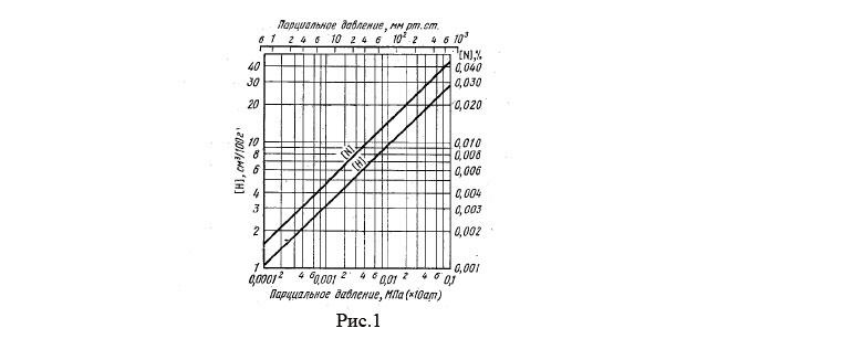

Как известно, растворение азота в металле подчиняется закону: [ N ] = K л/Ршгаз , где [ N ] - концентрация Азота , Ршгаз - парциальное давление N2 в газовой фазе, K -коэффициент пропорциональности (константа растворения), численно равный растворимости газа в железе при PN2 = 0,1 МПа (1 атм) и зависящий от температуры и состава металла. По данным [1] температурная зависимость константы растворения азота в жидком железе описывается уравнением: lg [KN2, %] = - 770/Т - 0,95 (1), где KN2 -коэффициент растворимости азота в чистом железе. Согласно этой зависимости, при 1600оС KN2 = 0,044%.

Степень герметичности узла оценивается по приросту концентрации азота в металле между сталеразливочным и промежуточным ковшами. В основном прирост должен быть не более 0.001 масс% на 1 тонну металла. Это, обычно достигается обдувкой соединения стакан-коллектор - защитная труба аргоном. Однако при всей эффективности этого метода, он имеет существенные недостатки:
