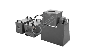

Плавильные печи в алюминиевом корпусе на редукторе
Тиристорная тигельная индукционная печь в алюминиевом корпусе с емкостью тигля до 1000кг на электромеханическом редукторе - вид индукционных плавильных печей. Корпус электропечи выполнен из алюминиевого сплава и состоит из 2-х симметричных частей, соединенных между собой через электрическую изоляцию, во избежание создания короткозамкнутого электрического контура.
